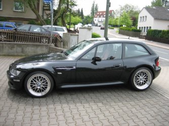

Tieferlegungsfedern Z3 Coupe
Dio, welches fahrwerk hast du drin? Hersteller tiefe ?
Hast evtl ein Bild von deinem Auto?
Ich würde gerne vorne ca15 und hinten ca40 mm runter. Ich weiss nicht ob es ds passende federn dazu gibt. Wie schon geschrieben ich fahre nur ca 1000km im Jahr also ich möchte es mehr wegen der Optik.
Hab gar kein Fahrwerk eingebaut, bei mir ist alles Serie.

Habe heute die eibach federn verbaut 30/30 und kam hinten genau 30 runter da im forum geschrieben wurde dass es dann nur 15 sind da dass m Fahrwerk schon 15mm tiefer ist als Serie.
30/30 eibach federn sind eingebaut.
Hinten komme ich 30 runter vorne 15. Da geht aber die Rechnung nicht ganz auf dass man mit m Fahrwerk nur 15 runter kommt.
Wer hat da eine Info an was dass liegt.
Hinten hatte ich ja ca 70 jetzt ca 38 Abstand zwischen reifen und kante radhaus. Vorne War 32 jetzt ca 16 mm
Ich habe die gleichen Federn (allerdings in Kombi mit Bilstein-Dämpfern) montiert. Vorn etwas mehr als 1 cm tiefer als hinten, dezente
Keilform. Mit H&R- Federn (hatte ich vorher) musste hinten das SWP her, sonst hätte das QP einen Hängearsch gehabt.
Daher bin ich über Deine Aussage so verwundert.
Hängearsch habe ich nicht vorne ca 15mm Freiheit hinten ca 32 dass ist optimal .
Nur eine Vermutung, hat dein QP mal hinten neue Federn bekommen, vielleicht vom Vorbesitzer, der normale Roadster Federn ohne M// genommen hat, warum weshalb auch immer. Ich habe auch die Eibach ProKit Federn drin noch mit Seriendämpfern. Ich habe es damals nicht gemessen aber er kam vorne und hinten gleichmäßig runter und bestimmt weniger als 30mm. Mein Auto stand vorher gerade (also kein Keil) und nachher auch, so wollte ich das auch und ich finde es auch optimal so.
Wenn also dein Fahzeug vorne weniger und hinten mehr runter kommt und steht jetzt optimal da, dann stimmt sicherlich was mit den Federn die hinten verbaut waren nicht. An den Eibachs kanns nicht liegen, weil jetzt passt doch alles.
Ja dass habe ich mir auch gedacht dass hinten evtl mal neue federn reingekommen sind. Die die ich hinten ausgebaut habe die waren mit normalen gebrauchsspuren konnte also nicht sagen ob die mal gewechselt wurden und auf den federn steht auch nichts drauf. Auf alle fälle ist er jetzt vorne ca 15mm tiefer und dass passt. Hinten 15mm platten drin pro Rad dass macht eine schöne Optik.
