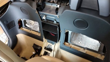

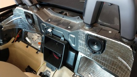

Dann mein "Problemkind" - die hinteren Krächtzlautsprecher des Standardradios - unter den Verkleidungen etwas gedämmt und Audison 2-Wege Lautsprecher montiert.
Eine kleine 4-Wege JBL 4x60W Endstufe mit High-Level Eingängen befeuert jetzt die Lautsprecher vorne und hinten, zusätzlich habe ich unter dem Beifahrersitz einen Pioneer Untersitz Aktiv-Subwoofer montiert und ebenfalls auf die Lautsprecher der vorderen Boxen mit angeschlossen.
Was dieser kleine aktiv-SUB für ca. 130,-Euro leistet ist der Hammer - eine absolute Empfehlung für jedes Serienradio Setup.... 8-) 8-)
Was soll ich sagen - ich bin Ü50 - brauche also keine BummBumm Krawalldose mehr - aber das was da jetzt an Sound aus einem Originalradio kommt ist für MICH absolut ausreichend - kein Vergleich zu vorher - selbst bei offenem Verdeck kann ich jetzt richtig guten Sound genießen - und das ganze immer wohlgemerkt mit dem Originalradio und rel. kleinem Budget - ich bin absolut zufrieden damit.... 8-)
