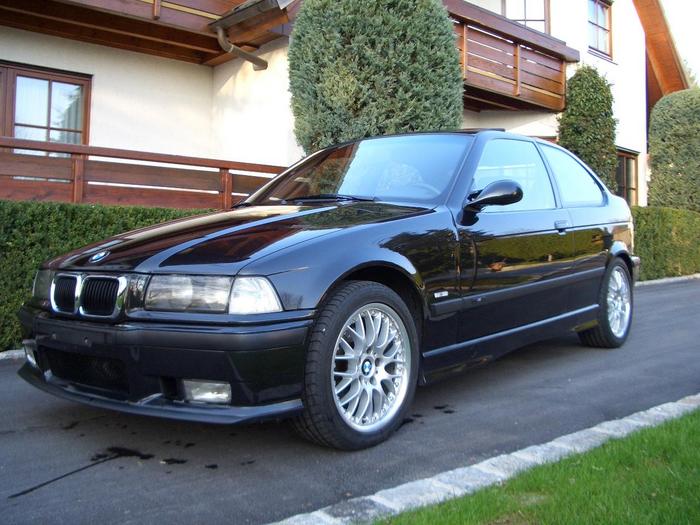

Also ich hatte zwei 323ti´s hintereinander und bin ca. 170.000km:B in 5 Jahren auf die beiden gefahren. Ich hatte außer den üblichen Verschleißteilen wie Reifen, Bremsen und ein paar Manschetten wegen Marderbissen keinerlei Probleme:t. Zwei Freunde von mir hatten ebenfalls einen Compact (316i und 318ti) und hatten auch nie größere Probleme. MIr persönlich hat der Compact immer sehr viel Spaß gemacht und ich finde auch heute noch, daß er in schwarz mit M-Paket einfach super aussieht!:b
Hier mal ein Bild von meinem als ich ihn dann verkauft habe:
