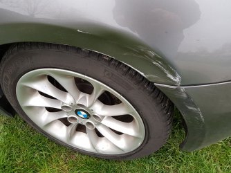

Nachdem ein Taxi letztens der Meinung war mich im Zetti zu übersehen muß ich demnächst die Seitenwand hinten links austauschen.
Muß ich dazu tatsächlich Teile des Verdecks lösen (habe hier im Forum jedenfalls Bilder dazu gefunden) um an die oberste Verschraubung zu kommen oder kann ich auch den Karosseriestreifen zwischen Kofferraumdeckel und Verdeck dafür ausbauen?
Eine gebrauchte Seitenwand in passender Farbe kommt am Dienstag und die Stoßstange wird gewechselt sobald ich über eine günstige stolpere da sie auf der anderen Seite eine größere Macke hat.
Grüßle, Ben

So weit ich mich erinnere muss da die Dichtung etwas gelöst werden und dann kommt man mit einer sehr kurzen Nuss an die schraube dran wenn das Verdeck halb offen ist.
