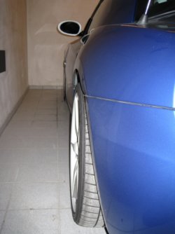

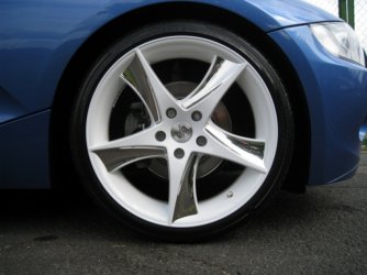

Ist mittlerweile wieder das normale M-Fahrwerk. Hatte vorher ein Bilstein Fahrwerk drinnen (also war beim Kauf schon vorhanden). Da hab ich mir aber mit den 19ern die vorderen Radhäuser zerlegt. Spurplatten hab ich nicht die stehen schön bündig...

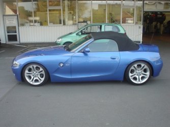

Die haben mir dann beim Autohaus wo ich ihn her hatte ohne großen Anstand das M-Fahrwerk zurückgebaut...hatte mich eigentlich nicht interessiert ob er tiefer ist. Jetzt find ichs optisch ganz gut und die Straßenlage ist absolut okay... Hier ein bild wie er vorher war...da warn die 19er einfach zu fett drinn...
