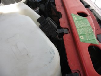

Moin,
ich habe gestern beim Putzen einen Stecker vorne beifahrerseitig entdeckt, der nur mit einem Plastikstopfen versehen ist. Der Stecker ist am Schlossträger eingeklippst und seitz oberhalb des Scheinwerfers. Wer hat diesen Stecker noch? Was macht der da? Habe schon geprüft, ob es eventuell fürs Licht oder eine Scheinwerferreinigung ist, aber scheint nicht so zu sein. Wer kann helfen?
MfG Hauke

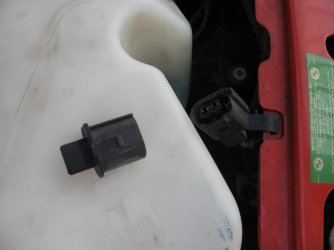

Moin,
so ich habe mal ein paar Fotos gemacht von dem Dingen und eins auf dem man den Stecker nicht sieht. Ich bin kein Schmutzfink, der Dreck am Schlossträger und Scheinwerfer kommt vom Fluidfilm, habe alles konserviert ;-)
MfG Hauke

Hi!
Das ist eindeutig der Stecker für die Pumpe der Scheinwerferwaschanlage (war Sonderausstattung!). Auf Foto 2 ist eine Ausbuchtung im Wischwassertank zu sehen - dort kommt die Pumpe hin (hat eine zylindrische Form) und an dieser schließt auch der Stecker an, den Du hier zeigst.
Den Stecker kannst Du also getrost ignorieren. :-)

Super, vielen Dank. Dann weiß ich endlich, wofür der Stecker ist. Wie kommst du auf eine andere Frontschürze? Wegen einer eventuellen Scheinwerferwaschanlage ab Werk? Also in meiner Austattungsliste steht davon nichts.

Dann wäre aber nicht nur die Schürze, sondern auch der Wischwassertank getauscht worden. Denn an der Stelle wo die 2. Pumpe sitzt ist, so wie ich das sehe, kein Blindstopfen, da hat nie eine Pume gesessen.
