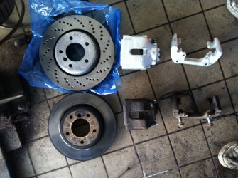

Hier mal der Scheibenvergleich zwischen 300 mm (Z3 3.0 ) und 325 mm (E46 330 Compound Scheiben).
