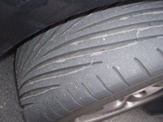

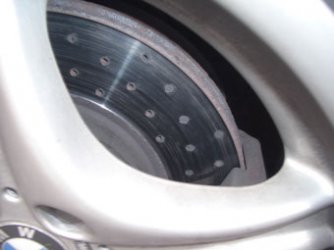

wieder daheim q: jetzt brauch ich neue bremsbeläge :T
so sehen zimmermänner aus wenn sie ca 30Tkm und einen lauf hockenheim hinter sich haben.entgegen den originalen kein fading dafür ein länger werdender bremspedalweg.

Das Bild von den Reifen kennen wir ja leider! Die GSD-3 sind zu weich für die Strecke oder wir lenken zu stark ein!?
Das Problem mit länger werdendem Padalweg habe ich auch! Vielleicht hilft hier ein Wechsel auf Bremsflüssigkeit mit höherem Siedepunkt?
Hier auf der Heimfahrt von der Nordschleife (100km bereits danach):
Hinten hatte ich diese "Würstchen" auch, nur etwas kleinere.
