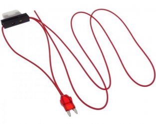

Verstanden...Lösungsansatz auch hier : Sicherungskarte studieren, entsprechende Sicherung ziehen. Wäre eine Alternative zum Rumbasteln oder geht vielleicht auch so was ( Vorausgesetzt die Werte der Sicherung stimmen ):
http://www.campingshop-24.de/campin...gle_shopping&gclid=CNWzgI-xhcUCFQcTwwodioMAeA
Oder ein schön fetter Schalter an der Sicherung...
http://www.ebay.de/itm/12-Volt-Sicherungsautomat-Sicherungsschalter-Sicherung-Gummikappe-waehlbar-/16140229175
