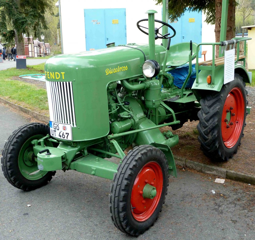

Ausschließlich für den land- und forstwirtschaftlichen Einsatz ist anscheinend einiges zulässig!
Bei diesen Fahrzeugen/Schleppern kann man zu diesen Anlässen wohl problemlos und legal auf diesen seitlichen Sitzen mitfahren.
Für Brauchtumspflege oder bei Maiausfahrten wären diese Sitzplätze aber nicht zulässig... Im normalen Straßenverkehr dann eben auch nicht, außer man ist auf dem Weg in den Wald/auf das Feld.

Es ging ja nicht um die Sitzgelegenheiten auf dem Traktor, die sind 2x vorhanden, aber in jeder Hinsicht absolut unzumutbar ;)
Beim neuen Deere meines Bruders ist zum Beispiel überhaupt kein zusätzlicher Sitzplatz mehr vorhanden und die Mitfahrt eines Beifahrers von der BG verboten
und ein (integrierter) Überrollbügel zwingend vorgeschrieben.
