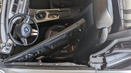

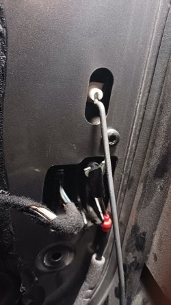

Ich hatte heute die selbe glorreiche Reparatur, bei mir hatte sich nach einigem probieren das Drahtseil komplett abgerissen mit einem dumpfen Knall.
Danke @pixelrichter für die Teilenummer und den Thread zum Nachschauen, das war sehr hilfreich!
Hier noch ein paar Anmerkungen für Nachahmer 😭 (ich hoffe es nicht für euch, ist eher bescheiden):
- Vorher das Fenster hoch zum Umbau
- Es muss das komplette Schloss raus sowie der Griffträger (siehe oben) + Griff
- Nachdem ich alles zugänglich hatte, habe ich das entsprechende Drahtseil ertastet und mal ein bisschen dran gezogen. Resultat: abgerissen und die Tür ließ sich dann ohne Probleme öffnen am Hebel des Schlosses 😀
Ihr solltet euch ein paar Stunden Zeit nehmen, bei 35° in der Garage wars unangenehm und meine Arme sind dementsprechend verkratzt. Zu dicke Arme kann ich auch nicht empfehlen 🙈

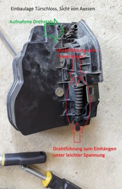

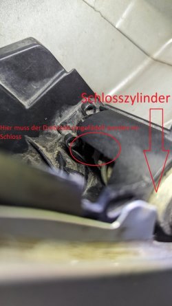

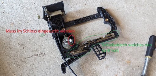

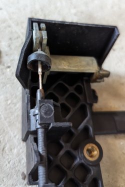

Zum Rückbau:
Ich habe den Griffträger wieder montiert mit dem verbauten Ersatz Bowdenzug. Der Griff selbst vorerst weg lassen!
Danach das Schloss einfuddeln da ihr den Drehstab des Schlüsselzylinders in dem Schloss einsuchen müsst, eher bescheiden. Ich war mit der linken Hand außen durch die Türgrifföffnung an festhalten und mit der rechten im inneren der Tür, hier braucht ihr ein bisschen Geduld. Was mir geholfen hat: Schlüssel in den Zylinder! Leicht den Schlüssel nach rechts und links bewegen während ihr das Schloss vorsichtig nach oben drückt.
Danach den Griff aussen wieder montieren 😉
Ein paar Bilder habe ich auch noch gemacht hänge diese mal kommentarlos hinzu zur Info
