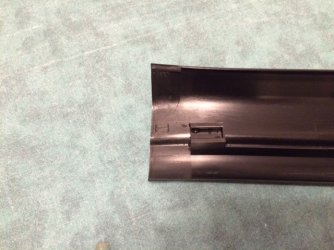

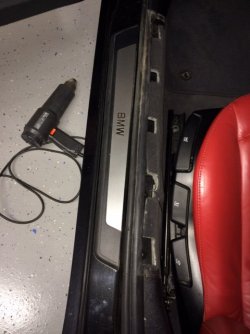

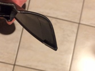

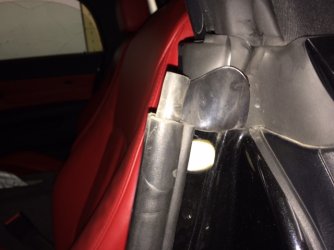

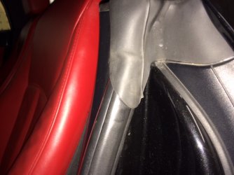

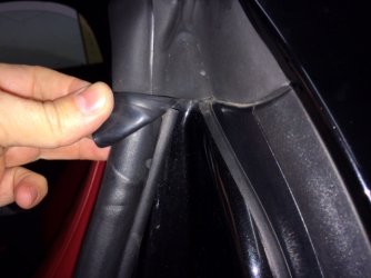

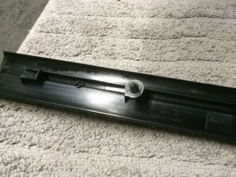

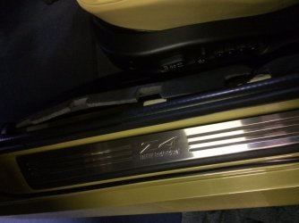

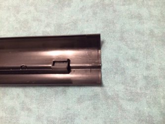

So, Dichtung ist ausgetauscht.
Also bei mir hat es mit ziehen und nach innen klappen gut funktioniert. Jetzt weiß ich auch welche Nasen gemeint waren. Die Leiste kann man nicht, wie auch schon gelesen habe, an einer Seite hochnehmen und dann seitlich herrausschieben. Die Führungen sind 3x rechts und auf der anderen seite 2x links angeschlagen.
Die Dichtung mußte man einfach abziehen. Ich hatte erst gedacht das diese an den Enden mit der weiterführenden Dichtung verklebt sind. Hatten sich aber wohl nur im laufe der Jahre ziemlich "festgesaugt". Die Dichtung konnte man einfach abziehen und die neue aufstecken.
An den Enden habe ich vorher etwas Gummipflegemittel aufgetragen, dadurch ließen sie sich leichter wieder unter die Endkappen schieben.
Danke für die Tip´s.
PS an Zetti Uwe: Gibt es noch die Komfortmodule und die Möglichkeit das Verdeck während der Fahrt zu bedienen ?
IMG_3960.JPG IMG_3961.JPG IMG_3962.JPG IMG_3963.JPG IMG_3964.JPG IMG_3965.JPG IMG_3966.JPG IMG_3967.JPG IMG_3983.JPG
Gruß Jörg
