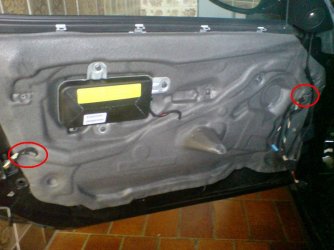

Nur als Ergänzung zu der von Jokin sehr gut erstellten Anleitung:
Es reicht vollkommen aus die Verkleidung jeweils unterhalb der rot markierten Stellen (dort wo die Schlitze für die Kabel sind) zu lösen; dann die untere Hälfte einfach nach oben klappen und mit Klebeband anheften.
Man kommt so durch die Öffnungen in der Tür auch mit den Dämmmatten bis nach oben.
Ich habe die Verkleidung an einer Seite vorsichtig angehoben und mich dann Stück für Stück mit einem Cuttermesser durchgearbeitet und den Kleber geschnitten - anschließend kann man dann die Verkleidung dort wieder festdrücken, weil das Zeug wie Teufel klebt :)
Mit nur ein klein wenig Geschick ist also keine neue Innenverkleidung nötig.
Viel Spaß/Erfolg, lohnt sich aber auf jeden Fall; hört sich nicht mehr wie 'ne Blechbüchse an.
Viele Grüße
Henric
