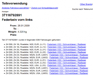

Die adapt. Dämpfer vom 30i passen nur auf die folgenden Z4 Modelle, nicht auf die beiden 35er:
