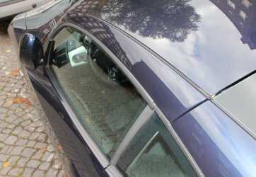

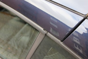

Zu meinem Problem, bei dem ich hoffe das Ihr mir da weiterhelfen könnt. Ich habe ein 2006er Coupe, bei dem sich langsam aber sich die Zierleisten an der Fahrer und Beifahrertür nach aussen arbeiten. Leider ist das gute Stück geklebt und irgendwie geklipst.
Meine Frage ist jetzt ob schon Jemand dasselbe Problem hatte und natürlich wie es gelöst werden kann. Am besten natürlich ohne neue Leisten anzukleben:)
Hier noch ein mal ein paar Bilder zur Erleuterung.

Hab das gleiche Problem auf der Fahrerseite.
Der Clips am Ende ist abgebrochen.
Neue Leisen liegen beim Freundlichen bei ca. 100 € je Seite ohne Einbau.

hatte das gleiche problem habe es beim freundlichen machen lassen
hat mich 230 € Insgesamt gekostet , bring aber nicht‘s mit der zeit geht es wieder Auseinander weggeworfenes geld

Wenn ich das richtig zusammenfasse sorgt ein gebrochenes 3Cent Teil dafür, das man die ganze Leiste tauschen darf...
Unbefriedigend aber zumindest weiss ich jetzt woran es liegt.
