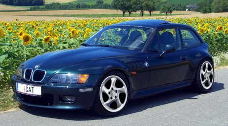

Hier mal ein schneller Versuch an Connys QP...
AW: turbofelge
das sieht gar nich mal schlecht aus... :t
original Porsche Turbos wirst du nicht montieren können... die haben 5x130... bräuchtest also einen Lochkreisadapter! von der ET her sollte das aber passen! ich schau mal ob ich was finde
EDIT:
Also von folgenden Dimensionen gehen wir aus:
Porsche 993 Turbofelge
VORNE 2 Stk. 8 x 18 Zoll ET 52
Porsche Nr. 993.362.136.00
HINTEN 2 Stk. 10 x 18 Zoll ET 40
Porsche Nr. 993.362.140.00
Von SCC gibts ein Lochkreisadaptersystem von 5*120 auf 130*5 mit einer minimalen Spurverbreitung von 20mm
Das würde heissen du hättest vorne eine ET von 32 (wird glaub ich knapp)
und hinten ET20 (mit Kanten umlegen knapp möglich)
Mit vorn weiss ich nicht wieviel Platz da ist... musst du dich mal umhören. Aber generell geht das!!! :t
Das Adaptersystem kostet übrigens 164€ je Paar.
Hoffe geholfen zu haben :)

@toplezzz: danke fuer die fotomontage. genau die vom 993 sind toll. find das saehe ganz gut aus
@baron-tigger: hmm ja das gewicht spielt auch ne rolle und wenn die so schwer sind is net toll
@chris22: ja umgelegt is hinten schon allerdings hab ich vergessen zu sagen das ich auch noch ein gewindefahrwerk drin hab mit ne 30mm tieferlegung ... meinste das klappt trotzdem noch?
