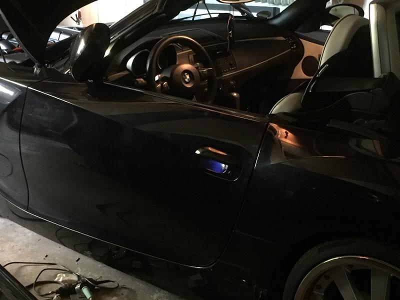

Hi,also ist keine große sache,hab da so ein stück selbstklebendes Led Strip von meinem Sohn gemopst,da dann zwei Kabel angelötet,ein kleines Loch in die Türgriffmulde gebohrt,Kabel durch,dann innen durch die Tür in den Fußraum,an die Fußraum Beleuchtung ,Fertig
Das kleine Loch in der Griffmulde habe ich dann noch mit Silikon zu gemacht ,so hat das Kabel auch noch besseren halt,auf die Lötstelle dann noch etwas Heißkleber weil die Kabel ja durch betätigen des Türgriffs immer bewegt werden !
