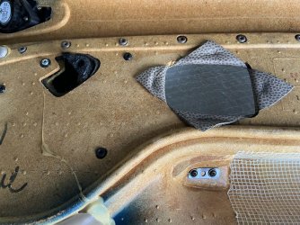

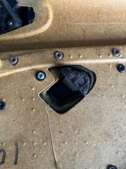

Heute habe ich also die Türverkleidung abgebaut um mal nachzusehen ob noch was zu retten ist. Es war ein Stück vom Griff abgebrochen und zwar das, wo das Auge dran ist. Durch dieses verschraubt man die Verkleidung an die Türe. (Habe leider kein Foto von dem Defekt gemacht.)
Ich bin dann hingegangen und habe den Griff komplett abgeschraubt und die Kunststoffteile wieder zusammen geklebt.
Des weiteren habe ich dann noch ein Loch in den Griff gebohrt um ihn dann von der Rückseite mit einen Blechschraube verschrauben zu können.
Dann habe ich alles zusammengebaut und die Seitenwand wieder eingebaut.
