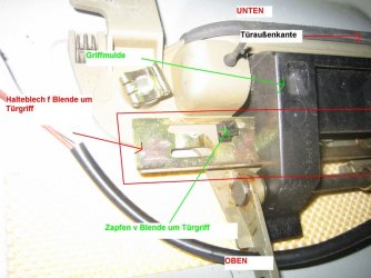

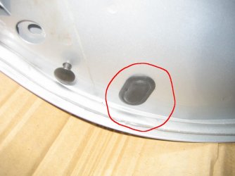

Ich habe zur Illustration 2 Fotos angehängt.
Du musst die ovale Kappe im Bereich des Türschlosses entfernen (eingekreist).
Dann einen Schraubendreher durch das Loch schieben und den Bleckstreifen in Fahrrichtung schieben.
Anschließend kann man die Blende abnehmen. Zum Befestigen muss die den Blechstreifen mit einem Habe zurückziehen.
Habe leider kein Foto auf dem man das besser erkennen kann.
