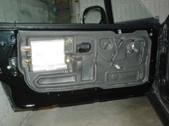

Hier ein Bild ohne Türverkleidung, leider habe ich keins ohne Schallisolierung (Türfolie).
Gruß Heiner

Hi Heiner,
interessantes Bild..., ist das Graue die Schallisolierung ?
schaut auf dem Bild gar nicht nach Folie aus, eher nach einer gepreßen Kunstoff-Form.

Damit ich bei meinem Problem erkennen kann, was da in meiner Türe nicht ganz fest sitzt und vor sich hin scheppert, muß ich wohl diese graue Folie entfernen. Kann man die nach dem Entfernen wieder ohne weiters anbringen ?
