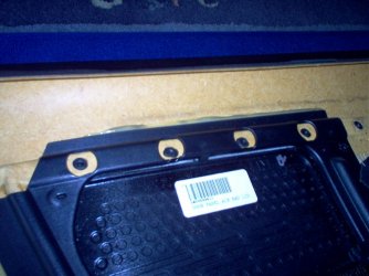

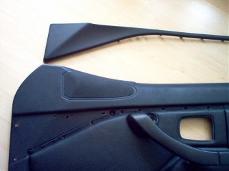

Ich habe demnächst vor meine Innenausstattung zu verändern;) . Ich habe vor die Mittelkonsole, Lichtschalter, Schaltknauf Türöffner und die grosse schwarze Plastikleiste an der Türverkleidung in Wagenfarbe zu lackieren :9 .

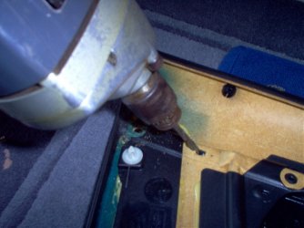

Ich habe mal die Türverkleidung ausgebaut um die grosse Plastikleiste zu entfernen. Diese ist von hinten leider verschmolzen und nicht geklipst. Ich habe dann mit einer Bohrmaschine und einem 6er Bohrer in die verschmolzenen Stellen gebohrt und diese durchgedrückt. Ging ganz einfach. Nach dem lackieren werde ich mal schauen wie ich die Leiste wieder verklebe.
Hier mal ein paar Bilder.

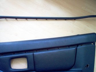

Noch mehr Bilder

Ich hab meine Leisten (Silber) gegen schwarze getauscht und mit Heißkleber befestigt.
Du must nur so lange der Kleiber heiß ist ordentlich von hinten bzw. auf die Leiste drücken damit es die abgerbohrten Plastiknieten nicht rauszieht und die Leiste absteht. Hält bei mir perfekt.

Also ich habe ja bei uns das Leder verändert und bin von der Idee die Noppen abzubohren nicht begeistert.
Ich habe meine mit einem Lötkolben mit breiter Spitze einfach weich gemacht und spitz geformt, so lassen sich die Leisten ohne Probleme entfernen.
Zum einbau habe ich die Noppen alle wieder erwärmt und mit dem Ende eines Eddings wieder Platt gedrückt. Hebt genauso wie vorher und hält vor allem Zug aus, daß heist man kann spannen!
Mann wird allerdings mehr geduld brauchen bei ein und ausbau, aber eine bessere Lösung als Heißkleber ist es bestimmt!
Ach so, falls einer Abbricht kann man auch n alten Filzer opfern, der löst sich im Sommer nicht!
