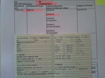

Hallo Zusammen,
die neuen Winterschuhe sind jetzt drauf und ich stehe vor einer kleinen Gewissensfrage:
Ich habe den 20i mit 135 KW (Fzg Schein Fled P2 rechts oben). Die Abe der Felgen nennt zwar die gleiche EG / ABE Nr. wie im Fahrzeugschein und hört mit Sternchen sogar 2 Stellen vorher auf, aber in der ABE beginnen die Motorisierungen erst ab 150 KW vom 23i - sprich der neue 20i ist noch nicht mit drin...
Was empfehlt ihr:
A) einfach warten bis der 20i irgendwann nachgetragen wird, da aufgrund gleicher ABE Nr. kein Problem
B) auf jeden Fall zum TÜV und eintragen lassen ?
Ich würde einfach mal beim Tüv anfragen
glaube mit *.. sind auch alle anderen Zahlenkombinationen erlaubt / möglich
