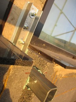

ich klebe mit Hilt Hit M16 Gewindestangen ins Mauerwerk / Beton mache 4cm distanzhülsen zwischen den Haltern und Mauerwerk und dazwischen 4cm Floormate 700 Styrodur als Wärmedämmung.
der Balkon hat vorne Säulen und die Halter müssen nicht die ganze Last Tragen hauptsächlich die Scherrkräfte die nach unten wirken..
es sind 17 Halter mit je 6 Gewindestangen/Löcher zum befestigen

so die Halter sind dran mit 102 8.8er M16 Gewindeanker eingeklebt mit Hilti Hit HY 200 A

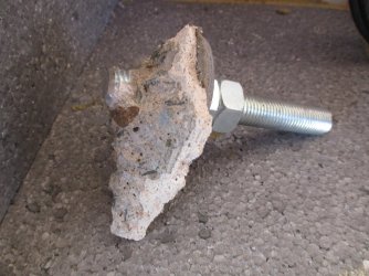

ich habe zu testen einen Anker mal nur 2-3cm eingeklebt und dann geschaut was die so halten.. Ich konnte mich problemlos dran hängen und beim versuch mit 1m Rohr hat dann der Beton nachgegeben anstelle des Bolzen.
beim 12-15cm Verankerungstiefe halten "Bombenfest"
