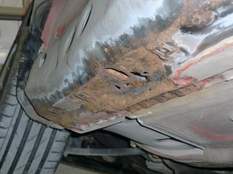

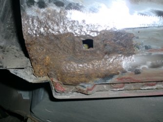

Anhang anzeigen 437413Anhang anzeigen 437414Anhang anzeigen 437415
... und wir wollten doch eigentlich nur mal die Schwellerverkleidung tauschen, die an den Enden Rostbefall hatte.
So eine Scheiße nach 21 Jahren und nur einem einzigen Winter.
Das sieht schon nicht ohne aus.
Ich würde über eine Hohlraumkonservierung mit mile sanders nachdenken. Der Rost ist nicht nur außen.

Machen lasse ich es auf jeden Fall, ich hänge zu sehr an dem Auto... und könnte ihn ja so auch schlecht verkaufen.
Die Schwellerverkleidung bröselte schon beim Anpacken nur so weg.
Ich habe wohl Glück, dass mein Lackierer auch Unfall-Instansetzungen macht, denn er sieht das zur Zeit weniger dramatisch als ich.
Und es ist ja auch (fast) egal, wie lange die Reparatur dauert.
Es sieht derzeit so aus, dass wir die Roststellen ausschneiden und gleiche Bleche aus einem Original-Neuteil entsprechend einschweißen werden.
Eine Reparatur mit komplettem Abtrennen des stellenweise verrosteten Teils und Einschweißen des neuen würde übrigens bei BMW 2960,- Euro kosten, haben wir eben mal so durchgerechnet.
Schön ist ja auch, dass nachher alles durch die Schwellerverkleidung verdeckt ist.
Ersatzteile werden morgen bestellt, hoffentlich ist alles lieferbar.

Und dann wirst du auch nicht nur dort hinter den Schwellern Rost haben.
In die Längsträger kann man schön hineinsehen und da sieht es bis auf kleine Bereiche nicht schlecht aus.
Natürlich werden die Hohlräume auch entsprechend behandelt.

Ich hatte das aber nicht gesehen, der aufmerksame Werkstatt-Betreiber, der mir kürzlich den Ölwechsel gemacht hat, hat mich darauf aufmerksam gemacht.
Mit Knieproblemen legt man sich nur ungern unter ein Auto ;)
Das bischen Rost an der Schwellerverkleidung war mir ja bekannt, aber der sagte mir dann, um die Wagenheberaufnahme herum, hätte er Rost gesehen.

Die Radkästen sind bei Dir ja noch gar nicht draußen. In dem Schacht hinter dem Vorderrad, der unten von der Schale abgedeckt wird solltet Ihr auch schauen. Wie sehen die drei anderen Aufnahmen aus?
Dass das da durchgerostet ist, ist schon krass.
Ich hab meine vordere Radhausaktion bald fertig. Alle kleinen Roststellen die ich finden konnte wo sichtbar der USB Mini Risse hatte Konnte man durch Schleifpapier aufs Blanke Metall kriegen, keinerlei Narben und an meinen Aufnahmen ist nix zu sehen. Dennoch kann man halt nicht zwischen Rahmen und Schweller sehen was den Rest der Flächen angeht. Daher kommen die Schweller nächstes Jahr auch runter. Juhuu... das macht in der Einzelgarage auf Böcken auch so Bock.

Einen Winter - den Ersten - 1998/99 durchgefahren und dann noch mal 2012 für 14 Tage, ansonsten hat das Auto nie Salz und Schnee gesehen, hat immer trocken in der gut durchlüfteten Garage gestanden.
In 2012 hatte mir jemand die rechte Seite geschrammt und da haben wir die Schwellerverkleidung erneuert, die auch Blätterteig war,
Von außen sah man damals nichts und darunter am Rahmen war auch Nullkommanix. Haben wir aber trotzdem dann versiegelt und konserviert.
Am liebsten würde ich ja rechts nach 8 Jahren noch mal drunter gucken lassen.
Damals war die linke Schweller-Verkleidung nicht lieferbar und so war das Auto schon fertig, als die geliefert wurde.
das Ersatzteil hat dann Jahre auf dem Dachboden gelegen.
Wohl ein Fehler, wie sich jetzt zeigt?
Die reine Schweller-Verkleidung kostet auch heute noch irgendwas um die 150 Euro.
Dieser gelochte Längsträger mit den Wagenheber-Aufnahmen soll unter 300 Euro kosten.
Reine Reparaturkosten für das komplette Heraustrennen des Längsträgers und Einschweißen des Ersatzteils sind bei BMW so ungefähr 1000 Euro,
ohne Lackieren und weitere Kleinigkeiten.
