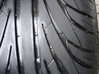

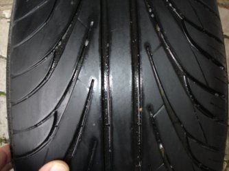

Hier mal mein Reifenverschleißbild nach 22000Km,mit 45mm tiefer und 40/50er Spurplatten ! Spur und Sturz wurden danach eingestellt !
Und trotzdem !:#

Liegt bestimmt an den 19 Zöllern(kleine ET ?) in verbindung mit den KAW,die sind ja auch ganz schön tief,oder ?Ich hatte das Problem bei meinem 5er E39 mit 8,5X19" u. 10X19"+H&R Federn !
Zu meinen Reifen am ZZZZ muß ich sagen,daß sie 18000Km mit normalem FW gefahren wurden und dann kam erst tiefer usw. ! Also nehme ich an,wenn ich im Frühjahr auf neue umrüste,werden die nach einiger Zeit wie deine aussehen !
Aber wie schon gesagt wurde,wer schön sein will muß leiden !
Oder,mit schönen Autos ist es wie mit schönen Frauen,entweder sieht es geil aus oder es ist praktisch ! Beides zusammen gibt es nicht !!!:X

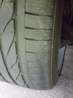

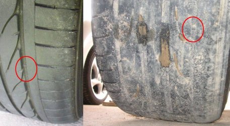

Ganz einfach :w
Links der Reifen von oben, im roten Kringel der Verschleißindikator. Der ist noch locker 4 mm davon entfernt in einer Ebene mit dem Profil zu sein. Die Innenflanke jedoch schon recht glatzig.
Rechts im Bild mein Reifen nach der Schottlandtour im letzten Jahr. Bei 160 km/h deutliche Unwucht, echt unangenehm zu fahren. Unterwegs mal geschaut, aber der Reifen war noch ok, ich schaute nur nach den Verschleißindikatoren.
Auch da der rote Kringel und der ist noch nicht plan mit dem Profil. An der Innenflanke siehst Du jedoch schon das Gewebe. Dieser Reifen ist absolut hinüber obwohl die Lauffläche sogar noch durch den Tüv gehen würde ...
(Der rechte Z4 ist vorn links mit Wagenheber hochgebockt)

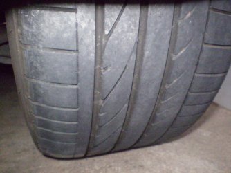

So hab mal ein paar Bilder von meinen Reifen gemacht.
Man sieht deutlich das die Außenseite fast neu ist und
inne nicht mehr viel steht !!!!!!!!!
