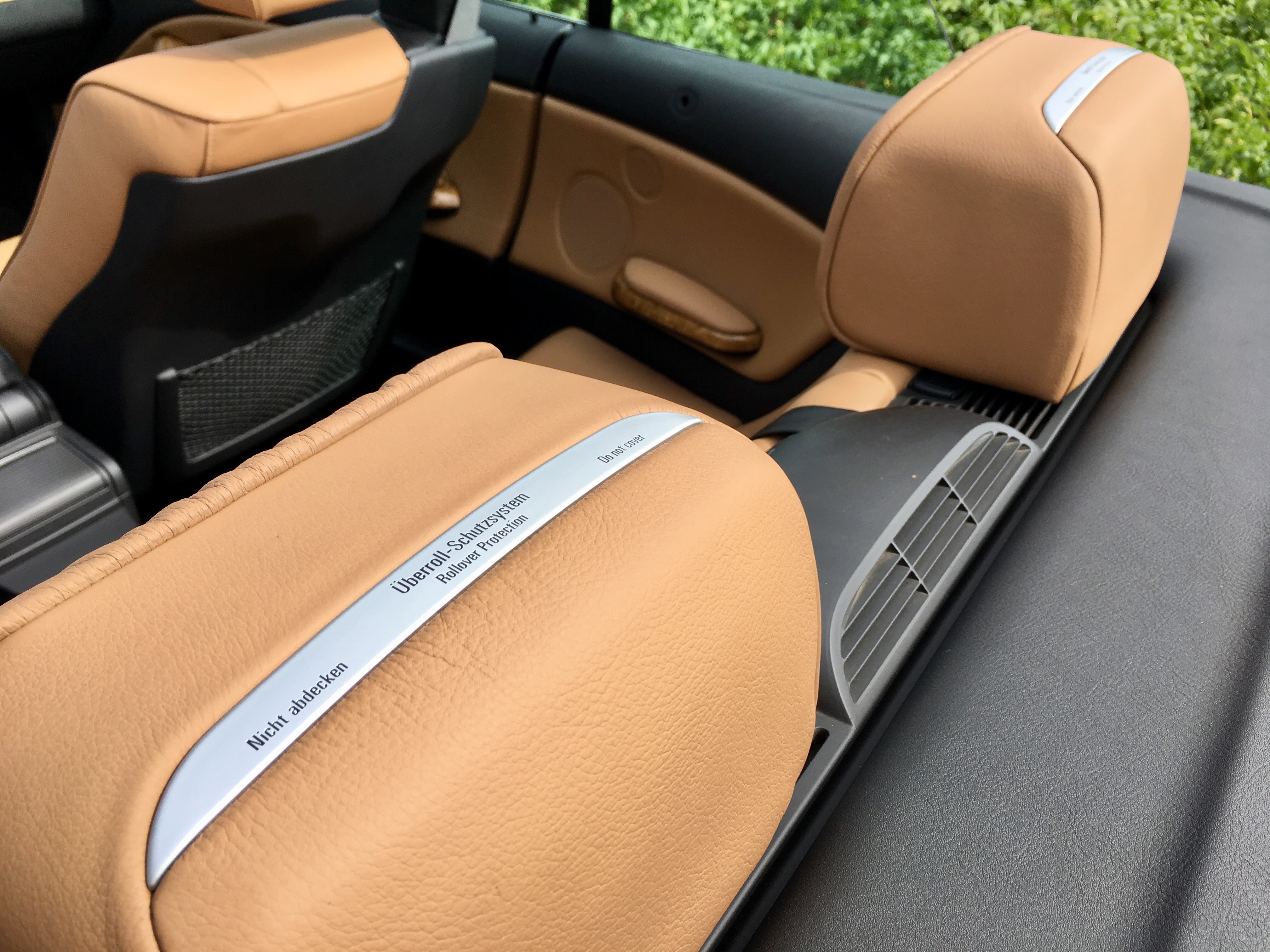

Diese "ausklappbaren" Überschlagschutzsysteme gab es bei E89 schon nicht und wohl beim E85 auch nicht. Durch den kurzen Innenraum ist genügend Reserve bei einem evtl. Überschlag vorhanden.
Anders war das beim E46 z.B.
Der hatte ein aktives System, das hinter den Fondkopfstützen im Falle eines Überschlags ausgefahren wurde. Diese Systeme werden als solche dann aber auch kenntlich gemacht.

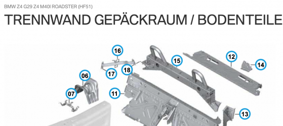

Dann empfehle ich Dir einmal einen Blick ins ETK: :whistle::X:D - Teil mit Nummer 15 (!)
