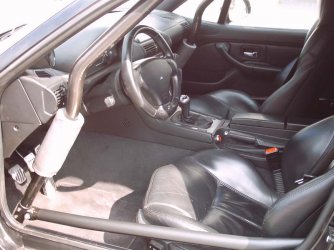

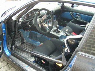

hier mal ein Bild von meinem geänderten Schnitzer-Käfig. Darunter dann der Käfig aus der Auktion. Es sind die gleichen Käfige.
Mein Käfig geht vor den Lüftungsöffnungen runter und im unteren Bereich weiter nach vorne. Die Querstange ist auch etwas tiefer angesetzt.
