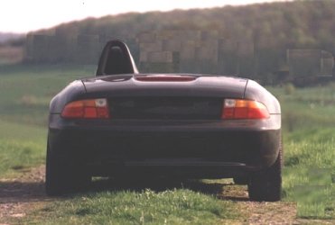

oder evtl. den scheibenrahmen weg und 'nen einsitzer mit einem bügel bauen - klassischer geht's kaum :d
