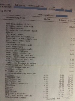

Ich war übrigens mittlerweile zur Inspektion2, hat bei May und Olde in Halstenbek 850,00 Euro gekostet, Öl hatte ich mitgebracht. Den Preis finde ich in Ordnung und auch sonst war ich zufrieden.
Scheint ein sehr guter Preis zu sein. Ich hab mir von den verschiednen Händlern hier in der Gegend Kostenvoranschläge eingeholt. Die liegen alle um 1200€...
Die haben eine Rabattaktion, 20% auf Lohn und Material für alle "älteren" Autos. Damit wollen sie die BMWs wohl wieder von den freien Werkstätten zurück holen.
Der nicht rabattierte Preis inkl. Öl liegt auch bei 1250,00 Euro.
genau...meine rechnung in der genannten werkstatt lag im oktober ebenfalls irgendwo bei 900...fand ich schon sexy im vgl. zur niederlassung.;)
