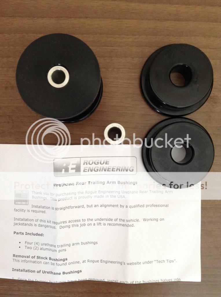

Wass beim Polyurethanbuchsen wichtig ist, ist wann die Buchsen als ein richtiges Lager funktionieren werden als alternativ für OEM feste Buchsen (also beim Vorderachsquerlenker, hintere Langslenklager, hintere Querlenklager), dass das Kontaktflach zwischen Polyurethan und Metallkern Rändel (ist dass das richtige Wort?) hat. (Die Rändel sind im Polyurethan gefräst oder geschnitten vielleicht?)
Z.B hier beim Superflex Langslenklager (sehe auch das alternative Design an!):
https://c1552172.ssl.cf0.rackcdn.com/820464_x800.webp
Und auch beim Powerflex:
Aber Rogue engineering (Amerikanische Hersteller)?:
Die Rändel sind da für Fett zu behalten.

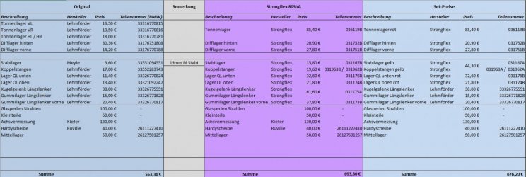

Nachdem ich jetzt den Thread und alle Verlinkten durchgegraben habe, ist meine Liste jetzt auch fast fertig.
Zusammenfassend würde ich sagen:
  • Längslenker Original
  • QL Lager PU 80 ShA
  • Koppelstangen / Stabilager PU 90 ShA
  • HA/Diff-Träger PU 80 ShA
Kann man das so unterschreiben?

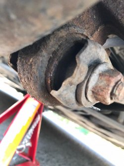

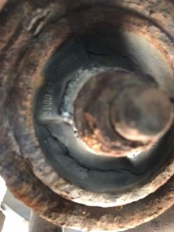

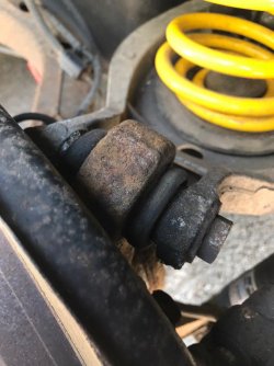

Anbei noch ein paar Impressionen meiner Lager (160tkm)
373318373319373320373321

Falls jmd meine Aufstellung interessiert:
373342
Ich würde empfehlen die Difflager von Lemföder zu nehmen. Beim Querlenkerlager unten kannst du das Gummilager problemlos als Upgrade gegen das Kugellager wechseln was auch oben verbaut wird. Hält länger, erhöht die Fahrpräzision und bringt dir sonst keine Nachteile eigentlich.
Glasperlen Strahlen ist unnötig bei dem Achsträger, da kannst du auch günstiger mit Korund dran gehen, ist schließlich kein Alu und der Rost und Lack muss runter, da wirst mit Glasperlen alt.

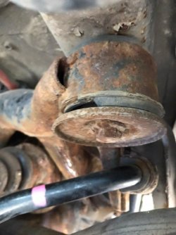

Achso, hab nur das hintere geguckt und das ist bei mir Vollgummi und porös. Siehe 2. Bild oben
Gut, dann kommt das auf die Liste 👍

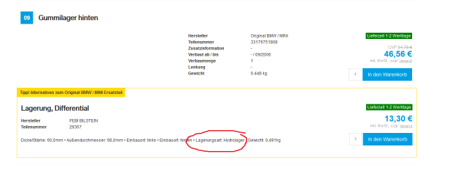

Nicht vom Aussehen täuschen lassen, das ist ein Hydrolager, auch bei dir. Außer es gab da von VFL zu FL eine Änderung. Kann ich gleich mal schauen. Wenn da die Flüssigkeit schon raus ist rumpelts hinten halt ordentlich, ist bei meinem e46 im Moment auch noch so, da muss ich auch bald mal ran.

Die Nummern für das Difflager hinten bei FL Coupe und VFL Roadster sind unterschiedlich. Also wurde dort wohl was geändert. Aber, auch der VFL scheint da schon ein Hydrolager gehabt zu haben, siehe Bild:
373344
