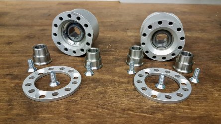

Heute sind bei mir Uniball LL-Lager reingekommen.

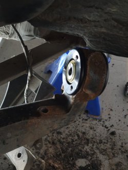

Einbau das übliche Geraffel um die alten Lager raus zu bekommen.
Einpressen relativ easy.
Mäßig mehr NVH, kaum härtere Federung.

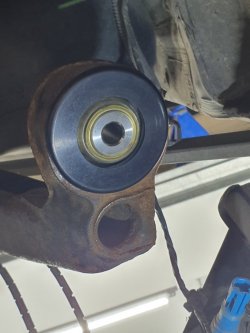

Wie versprochen lass ich Euch an meinen Erfahrungen mit Uniball Lagern an den vorderen Lagerstellen der hinteren Längslenker teilhaben.
Verwendet habe ich bewusst gekapselte Lager.
Der Z4 ist meine Daily bei Wind, Wetter, Streusalz und sonstigen widrigen Umwelteinflüssen.
Ein stets gut informierter und cleverer Forumskollege hat mich auf das von mir verwendete Produkt aufmerksam gemacht - siehe Link im Post oben.

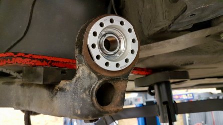

Das sind letztlich Aluhülsen mit Flansch in die Großserienlager eingepresst sind.
Zum Umbau gibt es nichts besonderes zu berichten - sind passgenau und lassen sich problemlos mit den üblichen Werkzeugen einziehen/-pressen.

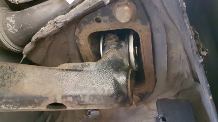

Meine alten Lager zeigten sich in einem respektablen Zustand. Es waren weder Risse oder sonstige offensichtliche Alterungserscheinungen erkennbar.
