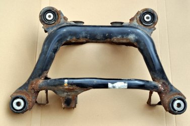

Anfangen würde ich gern mit einem gebrauchten Achsträger, den ich dann schon vor einem Wechsel fertig machen könnte.
Hast Du Dir auch einen gebrauchen besorgt oder Deinen eigenen überarbeitet?
Habe gerade einen gefunden, der sieht mir aber arg angerostet aus:

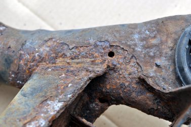

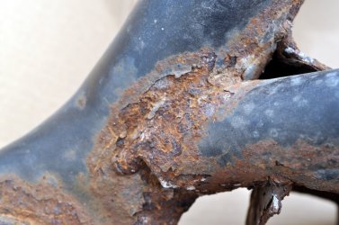

Mein Hinterachsträger ist angekommen, jetzt habe ich wieder was zum Basteln und üben. ;)
Von der Oberseite sieht er nicht so schlimm aus, aber von der anderen Seite schon recht arg verrostet.
Winterbetrieb setzt dem Teil erheblich zu, ich bin sicher mein HA Träger sieht noch nicht so schlimm aus. Aber um mich mit der Materie zu beschäftigen und das Ausdrücken der Lager zu üben ist das teil nicht schlecht und durchgerostet ist es an keiner Stelle.
Wer aberr auf Dauer an diesem Teil nichts macht wird sicherlich irgendwann eine Überraschung erleben.

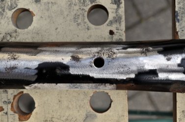

Zuerst habe ich Rost geklopft mit einem spitzen Hammer, auch um zu sehen ob der Träger wirklich an keiner Stelle schwach geworden ist.
Dann ging es weiter mit einem Fächerschleifer und die Ecken wo man schlecht ran kommt werden mit einer Sandstrahle bearbeitet.
Wenn die Rohre dann wieder so aussehen bekommen sie zuerst eine einfache Zinkgrundierung um den Rostfraß zu stoppen. Vor einer weiteren Behandlung sollen die alten Lager raus geholt werden. Wahrscheinlich aber erst in der Rennpause. Ich bin mir nicht sicher ob ich schon in diesem Winter die Hinterachse erneuere oder erst im folgenden Jahr. Im Moment ist das mehr eine Corona-Beschäftigungstherapie. ;)
