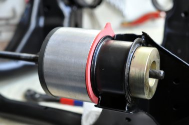

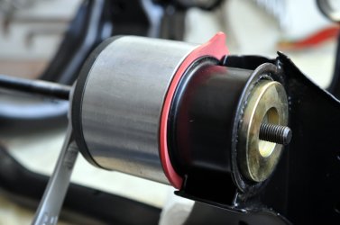

So Freunde, es geht weiter. die "vergessene" (abgerissene) Buchse des Huydrolagers vom Diff. hinten ist raus.
Um nicht zu viel Schaden anzurichten, da rostet schließlich Metall auf Metall, habe ich die Buchse eingeschnitten mit einer umgedrehten Puksäge.
Dann habe ich die Buchse an den eingeschnittenen Enden links etwas hoch gebogen und meinen Spezialrostlöser Rivolta zum Einsatz gebracht.
Nach kurzer Einwirkzeit wurde dann das Ausziehwerkzeug angebracht.
Der Gummiweckring kam auch zum Einsatz und hat sich bezahlt gemacht. Ohne große Beschädigungen setzte sich die Hülse in Bewegung.
Jetzt geht es mit dem Einziehen der neuen Gummibuchsen weiter.

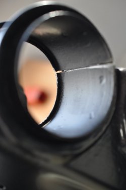

Die Aufnahme für das Hydrolager wurde geschliffen, vom Rost befreit und mit Zinkfarbe gestrichen. Nach dem Trocknen wird diese dann mit einer
Messingbürste sauber gemacht und die neue Buchse, gemäß Vorschrift, rein gezogen.
So, die neuen Gummilager sind alle verbaut. Aufpassen muss man auf die richtige Lage beim Einbau, eine mußte ich wieder rausziehen, weil sie sich verstellt hatte. Wenn alles klappt schreibe ich nächste Woche die Anleitung dafür. Vorweg aber ein paar Infos. Das Gleitmittel von Schwalbe ist absolut ausreichend, an der Stelle muss man nicht das teure Mittel von BMW nehmen. Die Einweckgummis haben sich auch bezahlt gemacht, für die kleinen Buchsen habe ich eine Gummischeibe aus dem Sanitärbedarf genommen.

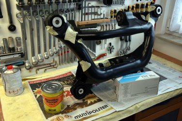

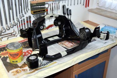

Jetzt ist die Renovierung des HA-Trägers fast fertig. Heute habe ich angefangen den HA-Träger innen mit Brantho Korrux auszugiessen.
Alle überflüssigen Löcher habe ich versucht zu verkleben und in die in der Mitte kamen ca. 300 ml von dem schwarzen Zeug
an verschienendenen Stellen rein. Dann wurden auch die Einfülllöcher verklebt und der Träger in jede erdenkliche Position gedreht.
Natürlich auch auf die Seite, damit die Flüssigkeit überall hin verläuft. Macht absolut Sinn den HA-Träger schwarz pulvern zu lassen,
dann fällt es nicht so auf wenn man kleckert. ;) Ist schon ein bisschen eine Schweinerei und ich habe etliche Einmalhandschuhe verbraucht.
Wenn alles gut verlaufen ist, das sieht man auch am Klebeband mit dem man die Löcher verklebt hat, werden zuerst die oberen
Löcher geöffnet, damit das Lösungsmittel verdunsten kann. Zwischendurch wird der HA-Träger wieder in eine andere Lage
gebracht, damit alles gut verläuft. Wenn alles fertig ist kommt das Teil auf den Dachboden. Wenn die Hinterachsüberholung
nächstes Jahr dran ist habe ich ein Teil schon fertig. :) :-)
