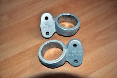

Ich mußte mir erst die passenden Distanzstücke zum Pressen suchen. Auspressen ging aber leicht, bei 5 Tonnen setzten sie sich in Bewegung und mit 2-3 Tonnen gingen die Teile raus.
Vorsichtshalber hatte ich die Teile einen Tag vorher mit Kriechöl eingeweicht.
Jetzt sind sie Glasgestrahlt und sehen aus wie neu. ;)
Morgen kommen die Powerflex Stücke rein. Glasstrahlen war sicher nicht notwendig, aber so macht mir das Schrauben mehr Spaß. ;)
