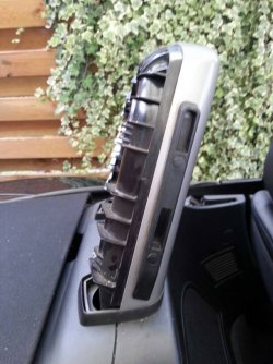

Die hinteren Abdeckungen habe ich herausbekommen. Allerdings habe ich massive Probleme mit der vorderen Abdeckung. Das Windschott ist serienmäßig verbaut. Ist es irgendwo verschraubt? Bekomme die kleinen Nuppsies auch nicht heraus. Kann mir bitte jemand helfen wie ich die vordere Abdeckung abbekomme?
He Fachmann:rolleyes: , die Halterungen vom Windschott müssen ab !!! Die kleinen Pastepippel mit was Spitzem rausfummeln und darunter sind Schrauben:t !Diese rausdrehen,dann kannst du die Halter abbauen und danach die Cover genau wie die Hinteren raushebeln !
Diese abdeckungen der schrauben weil die heile glaub ich nicht rausgehen.
Genau, einfach Windschott raus, dann siehst du die Schrauben und weg damit. Dann ist der Rest ein Kinderspiel :-)
Habe die Verkleidung nun abgebaut. Nachdem die Schraubenabdeckung und der Windschotthalter ab waren ging es wirklich verhältnismäßig gut.

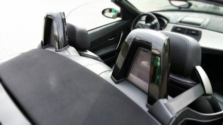

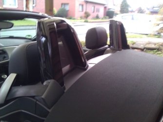

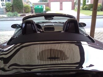

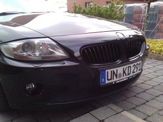

Hier sind schonmal die Nachher Bilder.
Leider ist mein derzeitiges Handy in der Reparatur und das Ersatzhandy macht nicht so tolle Fotos.ImageUploadedByzroadster.com1364459417.075613.jpgImageUploadedByzroadster.com1364459427.191375.jpgImageUploadedByzroadster.com1364459435.942799.jpg
Hier nun ein paar vernünftige Fotos. Ich finde es sieht echt gut aus.
