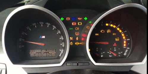

Diese Anzeige nennt sich Vorwarnfeld und dient dazu dir anhand der momentan vorhandenen Temperaturen (Öl & Wasser) eine "Empfehlung" zu geben wie weit Du drehen kannst. Wenn der Motor warm ist sind fast alle gelben Vorwarnfelder aus und du kannst bisschen mehr Drehzahl geben.

Die Öltemp-Anzeige funktioniert bei mir ohne neue Codierung. dauert so ca. 15km bei normaler Fahrt bis sie
auf 100/110° ist.
Es sind einige Anzeigen dauernd an. DSP, ABS, Handbremse (orange, nicht rot) Rad-Luftdruck.
Was mir wirklich fehlt, ist die Ölstandsanzeige, wenn sie angefordert wird.

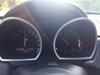

Habe gestern mein Auto wiederbekommen und so siehts nun aus:Tacho_M.jpg
Gemacht wurde:
- Anpassung Drehzahl- und Geschwindigkeitsanzeige
- Neucodierung Tacho auf alten Kilometerstand und meine Fahrgestellnr. incl. Umcodierung von M-Fzg auf 3.0si
- Tachotest incl Test auf der Straße (ABS, DSC usw...) --> bestanden 8-)
NIcht anpassbar ist leider das Vorwarnfeld. Es lässt sich nicht so codieren wie gewünscht, sodass bei kaltem Öl auch weniger Drezahlband freigegeben wird und ensprechend der Öltemperatur mehr freigegeben wird.
Sonst funktioniert alles :D
