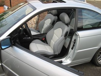

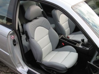

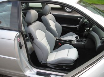

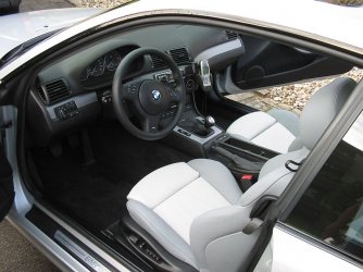

Jetzt habe ich eine NEUE ALTE :j Sitzbelegungsmatte eingebaut bekommen und es funktioniert alles:t

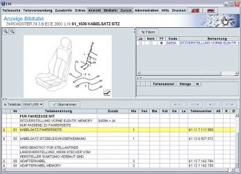

Alles in allem war der Umbau recht problemlos. Einfach alte Sitze rausschrauben, Gurtstraffer umbauen, neue Sitze rein, Kabel war bei mir (Bj 03) schon für E-Sitze belegt, also nur einstecken und fertig.
Zu beachten ist das ab 2006 andere Sitzbelegungsmatten bei BMW verbaut werden. Das heißt bei Umrüstung ältere Wagen auf neue Sitze muss diese Matte im Beifahrersitz getauscht werden (Kosten ca. 200,-€).
Empfehlen kann ich diesen Umbau auf jeden Fall, es ist ein komplett neues Fahrgefühl!:) :) :) Man sitzt halt in einem Sitz und nicht auf einem Reissack!!! Mag jemand meine Seriensitze haben?:w
