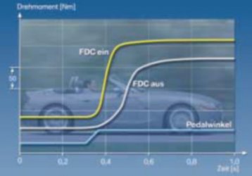

Der Vollständigkeit halber die Kurven der zeitlichen Reaktion auf die Fahrpedalanforderung (hellblau) mit und ohne Sportknopf (FDC = Fahr Dynamic Control).
Hätte man einen Gaszug, wäre die obere Kurve gleich der hellblauen Kurve.

Warum steht an der Y-Achse "Drehmoment"? ... ich würde dort "Öffnungswinkel der Drosselklappe" erwarten.
Stellt sich die Frage nach dem "warum" - Warum ist dort eine verzögerte Öffnung der Drosselklappe vorgesehen?
Ich hab ja auch noch ein Auto mit Gaszug rumstehen - dort verschluckt sich das Motörchen gern mal, wenn ich das Gaspedal zu ruppig von Teillast auf Volllast runtertrete. ... und das obwohl der Motor anständig eingestellt wurde, das Verschlucken ist ja auch absolut nachvollziehbar.
Bei mir hab ich durch die Kennfeldoptimierung auch diese Verzögerung der Drosselklappenansteuerung reduzieren lassen - wenn ich die Sporttaste nun drücke, wird auch der Z4 sehr ruppig, sodass ich die Sporttaste gar nicht mehr drücke.

... Erstens das synthetische Ansprechen des Motors auf Gaspedalbewegungen. Wenn ich das Gaspedal schnell bewege, bewegt sich die Drosselklappe nicht genauso schnell. ..
Wie bitte? Es gibt nur noch wenige aktuelle Autos, die Gasbefehle so spontan und ohne Verzögerung umsetzen, wie der E85 3.0i. Wenn das noch nicht reicht ... :cautious:
Ich lese daraus, dass im Sportmodus 50Nm mehr anliegen - und das nicht nur früher/schneller als im Normalmodus, sondern dauerhaft. Kann ich mir beim besten Willen nicht vorstellen. Zumal ich keine Sport-Taste habe :confused:
Das passt schon, wenn hier z.B. Halbgas gemeint ist (bei der Pedalkurve).
Bei Halbgas hast Du dann 50 Nm mehr, da ja die Drosselklappe weiter offen ist als bei Halbgas ohne Taste.

Nee, im Ernst, du hast schon Recht, der hängt gut am Gas. Aber trotzdem kann man spüren dass da noch ein elektronischer Filter dazwischen ist.
Zwischen zügig das Pedal treten und mit Anlauf das Pedal "durchs Bodenblech" treten, ist kein Unterschied.
Im Normalbetrieb macht das keinen Unterschied, in hoch-spaßigen Ausnahmesituationen kann man aber bei einem solchen Gasstoß den harten Kick im Rücken vermissen.
Außerdem macht es einen Unterschied beim "Losbrechen" der Hinterräder.
Das geht am besten mit einem Leistungsruck.
Beim Drifttraining auf bewässerter Strecke wusste ich noch nicht um die oben beschriebene Gaspedalcharakteristik und hatte viel größere Probleme Drifts einzuleiten als der andere Z4 3.0 der dabei war.
Es lag daran dass ich den Knopf nicht gedrückt hatte und durch das langsamere Öffnen der Drosselklappe eher eine Gewichtsverlagerung auf die Hinterräder erfolgte (--> Untersteuern) als bei einem ruckartigen Drehmomentschub der die Traktion der Hinterräder überfordert.
Eine "gefilterte" Drosselklappensteuerung bedeutet also nicht nur ein anderes subjektives Fahrerlebnis, sondern auch eine verringerte Kontrolle über das Fahrzeug in solchen Fahrzuständen. Darum geht es mir eigentlich.
Eine "gefilterte" Drosselklappensteuerung bedeutet also nicht nur ein anderes subjektives Fahrerlebnis, sondern auch eine erhöhte Kontrolle über das Fahrzeug in allen anderen Fahrzuständen. Darum geht es BMW eigentlich.
