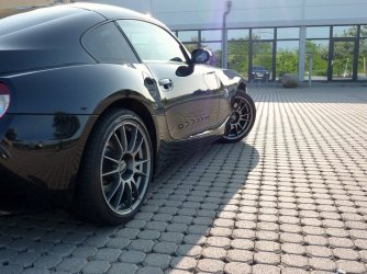

ich möchte meinen Umbau vorstellen. Die Suchfunktion hat mir an der Stelle viele Fragen beantwortet:t. Vielen Dank für die Anleitungen. Hätte nicht gedacht, dass es doch eine Menge Vorbereitungszeit braucht. Gerade die Recherche zur Bremse war schon aufwendig. Jetzt bin ich mit dem Ergebnis sehr zufrieden und der Kleine macht auch aufm Ring eine richtig gute Figur.
Den Tüv in Koblenz von meinem illegalen Umbau zu überzeugen hat mir zwei oder drei graue Haare eingebracht;x aber inzwischen verstehen wir uns recht gut.:w
Begonnen hat es mit den kleinen Geschichten:
LED Kennzeichenbeleuchtung vom 1er
kurze Antenne (wie der Herr so das Gescherr:d)
dann ging es an die Substanz:

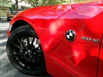

OZ Ultraleggera
VA 8Jx18 ET 34 mit 225/40
HA 9Jx18 ET 40 mit 255/35

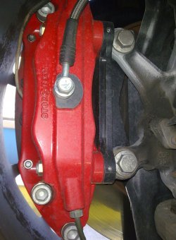

Stoptech BBK ST-40
VA 4 Kolben Anlage mit 332x32mm geschlitzte Bremsscheibe
Bremsbelag Axxis Ultimate DB 439

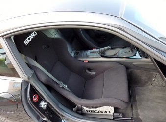

Recaro Pole Position GFK
100523Z4 011 (2).jpg100523Z4 017 (2).jpg100523Z4 015 (2).jpg100523Z4 004 (2).jpgBild0123 (2).jpg

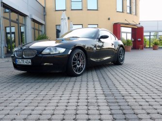

43kg Gewichtsersparniss durch Felgen und Sitze. Macht bei mir ein Gesamtgewicht vollgetank ohne Fahrer 1371kg.
Zwei Sachen stehen noch an. Ein Fahrwerk, welches meinem noch ausbaufähigen Fahrstil:b entgegenkommt und eine mechanische Diffsperre.

Welche Sitzkonsolen hast du verbaut? König? Hätte bei mir auch gerne die PP drin, man sitzt so unglaublich gut darin :9
AW: Umbau auf OZ, Stoptech und Recaro
Hab sowohl Konsolen als auch Laufschienen von Recaro wegen der Eintragung genommen. Es passen aber auch OMP Laufschienen, welche qualitativ besser sind als die Recaro's.
Wie es mit Teilen von König aussieht kann ich nicht sagen.
Die gibts komplett von Recaro für den e85/86? Hast du zufällig einen Preis parat für Konsole+Laufschiene?

Die Performance der Bremse ist der Hammer. In der zweiten Runde hat sie richtig Temperatur, packt anständig zu und bietet Reserven wenn es eng wird:t. Genau deshalb war bei mir die Bremse ganz oben auf der Liste.
Du nimmst die Teile für den E46! Passt alles exakt in den Z.
Laufschienen 86.49.16 links
86.49.26A rechts
Das Paar Konsolen kostet in Alu etwa 110€ und in Stahl ca. 80€. Die Laufschienen sind mit 250€ pro Seite sehr teuer im Vergleich, aber wenn du eine Eintragung brauchst/möchtest kommst du an denen fast nicht vorbei.

Die Bremse habe ich über Autoteile Ralf Schmitz bezogen. Kann ich nur weiterempfehlen, super Beratung und Support wenn es beim Tüv etwas klemmt:t
http://www.at-rs.de/
