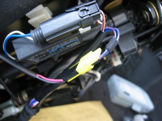

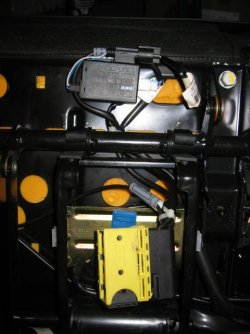

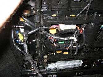

kann mir jemand sagen, ob das grundsätzlich möglich ist?
Hab mittlerweile festgestellt, dass die Verbindungsstecker unterschiedlich sind (Bei den Coupe (M?)Sitzen ist es ein gelb/schwarzer Stecker mit unterschiedlichen Pins und bei meinen "Standardledersitzen" mit gleicher Funktion (elektr.Höhen-,Tiefen-,Vor-und Zurückverstellung;Sitzheizung und manuell verstellbaren Rückenlehnen sind es zwei jew. zwei 3Stiftstecker und 2 kleinere (die jedoch im Multistecker des Coupe's bereits integriert sind.
Inzwischen habe ich von BMW erfahren, dass es wohl keine Adapterstecker für solche "Umbauten" gibt... :g
Hat sowas schon mal jemand selbst gemacht o. mibekommen??? Bräuchte Info welches Kabel bzw. Steckplatz an diesem gelben Stecker welche Aufgabe hat und gleiches natürlich bei denen von den Standardsitzen.
Kann ja nicht so schwierig sein?! (Stromversorgung Motoren,Sitzheizung und Melder für Gurtstraffer)Zudem wäre für mich ein Tipp hilfreich, was die Bordelektronik bzw. -computer anbelangt, da ich schon darauf hingewiesen worden bin, auf jeden Fall vorher die Batterie abzuklemmen wegen Fehlermeldungen und evtl. Airbagauslöser bzw. -meldung!

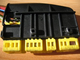

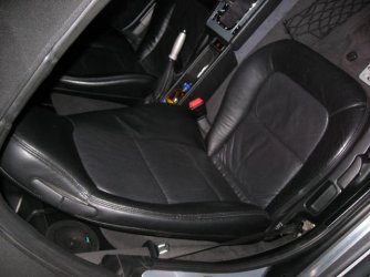

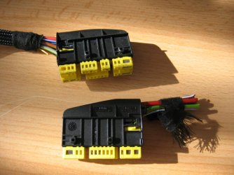

Habe jetzt auch die entsprechenden gelben Stecker für die Coupesitze ergattern können. Könnte also umbelegen, aber blicke es trotz mitgegebener Schaltpläne nicht, weil kein Autoelektriker.
Hab auch Bilder von den Steckern und Sitzen beigefügt...zuerst die vom Coupe, dann die Standard.
Für Hilfe jeglicher Art wäre ich sehr dankbar!

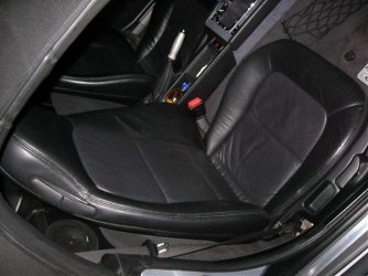

Zum eigentlichen Problem kann ich nix sagen...aber das ist ein "normaler" Coupé-Sitz. Die vom Z3-M sehen besser aus :w
Gruß, Sascha

Also jetzt mal ganz langsam für Ältere und von vorne für Leseschwache:
Du hast: Roadstersitze, teilelektrisch und beheizt
Du willst: Coupésitze, ebenfalls teilelektrisch und beheizt einbauen und dazu die Originalstecker abknipsen und durch den zu den neuen Sitzen passenden Stecker ersetzen?
Wenn ich das jetzt, am unheilig frühen Morgen recht zusammengstückelt habe, dann wollen wir mal sehen:
Zunächst zur Frage nach der Batterie:
Nein, es ist nicht nötig, die Batterie während des Umbaus abzuklemmen. Dies hängt jedoch an der Bedingung, dass Du unter keinen Umständen den Zündschlüssel aus der Nullposition drehst, um z.B. Musik über das bordeigene Radio zu hören.
In diesem Moment moniert nämlich das Diagnosesystem den fehlenden Sitz samt Sicherheitsbauteilen und legt Dir bis zu Löschung des Fehlereintrages das Airbagsystem teilweise lahm.
Und jetzt zu den Sitzen:
Die Heizmatten, die (sofern die neuen Sitze aus einem Coupé stammen) serienmässig da sein sollten, werden über folgende Kabelfarben angesteuert:
Fahrerseite:
-Sitzfläche: weiss/rot und braun (wobei das braune Kabel stets die Masseverbindung ist)
-Lehne: weiss/grün und braun
Beifahrerseite:
-Sitzfläche: weiss/gelb und braun
-Lehne: weiss/blau und braun
Hierzu habe ich keine Unterschiede zwischen Roadster und Coupé entdeckem können und gehe davon aus, dass Du die Farben auch im neuen Stecker so wiederfinden wirst, sofern Du bereits auch bisher beheizbare Sitze hattest.
Und jetzt zur Sitzverstellung:
Wie auch oben schon gilt weiterhin braun = Masseanschluss.
Fahrerseite:
Dort solltest Du im Kabelbaum folgende Kabel finden:
-braun
-blau -> Pin1 Längenmotor
-grün -> Pin2 Längenmotor
-schwarz -> Pin1 Höhenmotor
-violett -> Pin2 Höhenmotor
-rot/gelb -> F19 (30A)
Der Coupésitz hat in dem 10-fach-Stecker, den Du haben solltest folgende Pin-Belegungen:
Pin1: blau -> Pin1 Längenmotor
Pin2: -> Masse
Pin3: orange -> Endpositionsschalter Sitz und Abschaltrelais Höhenmotor
Pin4: blau/weiss -> Sitzverstellungsschalter "rückwärts"
Pin5: violett/schwarz -> Sitzverstellungsschalter "rückwärts"
Pin6: violett -> Pin2 Höhenmotor
Pin7: Masse
Pin8: orange, von Pin3
Pin9: violett/weiss -> Sitzhöhenschalter "abwärts"
Pin10: orange
Parallel zu diesen Verbindungen muss am 10er-Stecker vorbei grün auf grün für "Sitz vorwärts" und schwarz auf schwarz für "Sitz hoch", sowie das braune Massekabel vom Schalter auf einen Massepunkt oder eine ebenso braunes Massekabel gehört. Rot/gelb wegen der Sicherung auch wieder auf rot/gelb - Pinnummern s. Beschreibung Roadstersitz.
Beifahrerseite:
-braun
-braun/schwarz -> Pin1 Höhenmotor
-violett/weiss -> Pin2 Höhenmotor
-rot/schwarz -> F5 (30A)
Der Coupésitz hat in dem 10-fach-Stecker, den Du haben solltest dann vss. folgende Pin-Belegungen:
Pin2: -> Masse
Pin6: braun/schwarz -> Pin2 Höhenmotor
Pin7: Masse
Pin9: braun/weiss -> Sitzhöhenschalter "abwärts"
Pin10: orange
Parallel zu den Verbindungen muss auf der Beifahrerseite am 10er-Stecker vorbei wiederum grün auf grün für "Sitz vorwärts" und für "Sitz hoch" violett/weiss auf violett/weiss, sowie das braune Massekabel vom Schalter auf einen Massepunkt oder eine ebenso braunes Massekabel gehört. Rot/schwarz wegen der Sicherung hier ebenfalls wieder auf rot/schwarz - Pinnummern s. Beschreibung Roadstersitz Beifahrerseite.
So geht das in der Theorie, wenngleich natürlich ohne Garantie und auf eigenes Risiko, ich bin nämlich auch kein Autoelektriker!
Aber bei allem Verständnis für Deinen Wunsch, das selber einzubauen und bei allem nötigen Respekt:
Wenn Du mit Schaltplänen nicht uneingeschränkt klarkommst und schon schreibst, dass Du nicht so der Elektriker bist, bist Du dann wenigstens sicher, dass das mit dem Selbsteinbau tatsächlich nur an der Anleitung hängt, insgesamt aber hinhaut?
Ja? Na dann viel Erfolg und viel Spass!

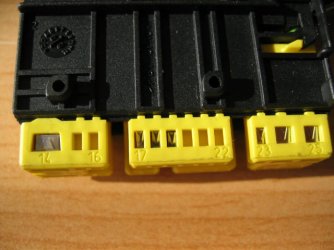

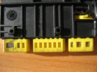

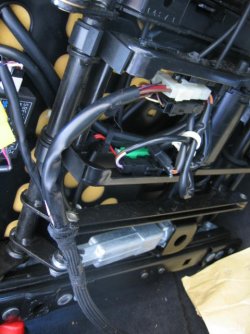

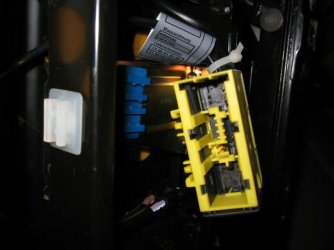

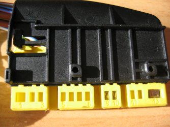

AW: Umbau BMW Z3 Coupe - Sportsitze in meinen BMW Z3 2,8i Cabrio
Hi pentatomic,
ok erst mal vielen Dank für die Beschreibung und Tipps...
...wenn da mit der Belegung der Schalter auch irgendwie etwas nicht so übereinstimmen will, wie ich/wir uns das erhoffen.
Platz 1 +2 z.Bsp. sind gar nict belegt, wobei ich aber weis, dass diese Funktion in den Sitzen steckt &:
->Aber ich habe evtl. eine Erklärung dafür: Die Stecker. die ich vom Feundlichen bekam, waren von Sitzen, die nicht die gleichen Funktionen hatten?!
Ich schau mal Morgen, ob ich von den Steckern gescheite Nahaufnahmen hinbekomme, dann kannst Du das direkt sehen...
Was Einbau anbelangt bin ich am suchen nach jemandem im Umkreis, der sich das zutraut bzw. tägl. damit (BMW) zu schaffen hat :)
Seid echt fit und ich werd' wohl noch öfters Euren Rat und Hilfe in Anspruch nehmen müssen:t
Lass' Dir Zeit - ich bin über das Wochenende eh unterwegs...
Pin1 und Pin2 leer? Öhm...
An welchem Sitz - Sportsitz?
Da gehört eigentlich auf Pin1 ein blaues 1.0er-Kabel zwischen dem Abschaltrelais der Längenverstellung und dem Pin1 des Motors für die Sitzverstellung hin.
Pin2 muss auf Masse...ich bin angemessen verwundert, dass meine technische Dokumentation zu der Kiste nicht ganz stimmig zu sein scheint.
Andererseits...welches Baujahr hat denn Dein Roadster und aus welchem Baujahr kommen die Sportsitze? Vielleicht kommen wir dem Geheimnis ja so auf die Spur. Ich bin hier auf Grundlage von Unterlagen zum 99er-Baujahr unterwegs...
Grüsse,
Tom
Oh'ohh Horre,
was sind das denn für Dinger?
Produktionsdatum 2004?
Hmm, sowas sieht mein Schaltplan aber nicht vor, einen Stecker mit 25 Pins...
Ja gut, bzw. nicht ganz so gut, dann halt andersrum:
Kannst Du mal rausfinden, was für Kabelfarben aus dem Fahrzeugkabelbaum zur Verfügung stehen, und welche sitzseitig? Vielleicht bringen wir ja so Licht in's bunte Dunkel?
Grüsse,
Tom

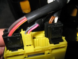

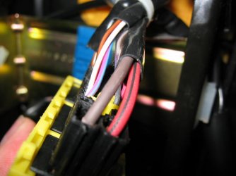

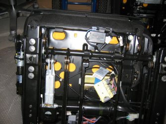

Hi Tom,
sodele jetzt aber auf s Kabel genau:
Coupesitze (Kupplung)
Fahrerseite
dicke Kabel braun 14
rot-gelb 13
dünne Kabel schwarz 10
rot 9
dünn/doppelt braun 24
weiss 25
Beifahrerseite
rot-schwarz 13
dünne " rot 9
schwarz 10
weiss 25
mittig/dünn lila-blau 17
rot-weiss 18
braun-schwarz 19
____________________________________
Standardsitze Cabrio (Stecker)
Fahrerseite
An dem Sitz befindet sich im Gegensatz zum Standard-Beifahrersitz und Fahrersitz Coupe kein "relais?" mit der Aufschrift BMW, SBE ->Foto!
stattdessen folgende Direktverkabelung:
dünn gelb-rot -> auf rot (Richtung Rückenlehne)
schwarz-rot -> schwarz (Richtung Rückenlehne)
gro. Stecker grün-weiss -> gelb-rot
& dünn braun -> gelb-rot
rot-weiss -> rot
braun -> rot
dick braun -> braun
rot -> gelb-rot
dünn lila-schwarz -> nicht besetzt?
Beifahrerseite (Stecker)
(Relais?)
dünn blau-braun -> schwarz
blau-rot -> rot
rot-weiss
braun-orange
grün-lila
gr.Stecker
&dick braun -> braun
schwarz-rot -> schwarz-rot
dünn blau-weiss -> rot-gelb (verlaufen weiter in-> rot)
braun -> rot-gelb ( " " -> rot)
gelb-weiss -> rot
braun -> rot
Hoffentlich reicht es für eine Zuordnung, falls Fragen, fragen! Hab noch ein paar Bilder von den Standardsteckern...?!
beschte Grüße
Horre
Sorry Horre,
aber aus diesen Farben werde ich nicht schlau, die tauchen so nicht in meiner Dokumentation auf und ich könnte wohl raten, welches Kabel an welches Ende gehört, aber das sollten wir vielleicht besser lassen, nicht dass noch was aufraucht...
Tut mir wirklich leid!
Tom

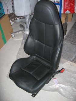

Hallo Leute,
zuerst: großes Kompliment wieder zu Eurer Kompetenz ("pentatomic" z.B.) und viel Glück zum Umbau an "Horre".
Dann eine Frage ins Z3-Universum:
Ich habe jüngst einen gebrauchten Z3 1,9 vFL gekauft und habe Originalsitze so wie der von Horre fotografierte am Anfang dieses Themas. Ich war bisher recht glücklich über meinen Zetti, aber seit ich mutiger damit fahre, schmeißt's mich derart auf dem Sitz herum, daß es schon richtig gefährlich ist. Das Lenkrad muß ja ständig kontrolliert werden (Go-Kart-mäßig) und da kommt es manchmal vor, daß mir der Schalthebel aus der Hand gleitet, weil mein ganzer Körper zur Seite fliegt. Am Schalthebel festhalten möchte ich mich auch nicht, das ist ja keine Stange wie in der Straßenbahn und ich glaube es würde langfristig das Getriebe belasten.
Soviel die Fakten.
Die Fragen im Detail:
Kann's das geben, daß ein Roadster so schlechte Sitze hat, oder mach ich da was falsch? (Anmerkung: Die Option "langsamer fahren" existiert nicht.)
Wenn ja, welche Sitze soll ich kaufen? Ich würde nur den Fahrersitz tauschen, (mit Beifahrerin gibt's solche Kurvenmaneuver eh nicht,) und da möchte ich den Sitz 1:1 umbauen können, ohne Horre's Horror zu erleben.
Andererseits fahre ich oft mit Anzug und Aktentasche in die Arbeit, also soll es auch kein Renn-Schalensitz mit Hosenträgergurt werden. Das sieht dann übertrieben aus.
Nachsatz: Ich bin auch der Meinung, daß der originale Ledersitz (genau der auf dem Foto) sehr zum Schwitzen am Rücken führt und daß er im Bereich knapp über dem Becken (wo die Wirbelsäule ansetzt) einen unguten Druck ausübt, sodaß mir regelmäßig das Kreuz schmerzt. Also: Eigentlich nervt mich der Originalsitz fürchterlich, aber ich kann nicht glauben, daß so etwas in meinem Z3 existiert,
Na was sagt Ihr dazu ?
+Grüße, Andreas
An Horre: Mit Deiner Erlaubnis zeige ich nochmals Deinen (wie meinen) Originalsitz:
