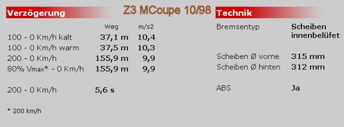

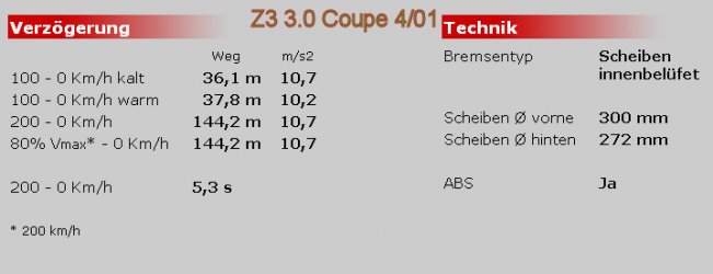

baron-tigger schrieb:
Hat vielleicht jemand die Bremswege von 3,0 und M zur Hand?
hab grad mal bei track-challenge vorbeigeschaut...
irgendwie seltsam das resultat &:
demnach ist die 3.0 Bremse besser als die im ///M :O
(okey der 3.0 wiegt ein bisschen weniger Kg, aber trotzdem... +beide mit 17" Mischbereifung getestet
AW: Umbau der Z3 Bremsanlage (3.0i) auf 330d-Version
ich denke das kommt zum einen auf die Bereifung selbst an - auch in der selben Größe gibts da starke Abweichungen vom einem zu anderen Reifenhersteller.
Und was sicher ach noch ne Rolle spielt iss die Temparatur !
