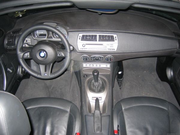

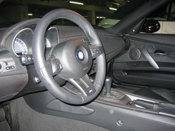

Huhu,
der Kleine ist fertig, die Interieurleisten Leder Carbon sind drin, ebenso die zusätzlichen New England Lederteile wie Türverkleidungen, A-Säulen, Windlauf, Sonnenblenden und diese vermaledeite Mittelkonsole. Die hat Ärger gemacht, verschraubt bis zum geht nicht mehr, und ausserdem musste die ganze Telefonkonsole mit raus. Dann passen die Ledereinlagen (Beinschoner) nicht mehr, die gehen ums Verrecken nicht mehr rein :a Auch die Abdeckungen der Schrauben passen nimmer, aber seht selbst...
EDIT: Wegen div. Kommentaren --> Fotos zeigen einen ungewaschenen, ungesaugten ZZZZ gleich nach dem Umbau mit tausend Tappern. Der Wagen gehört selbstverständlich gereinigt und mit viel Lederpflege versehen...
Ansonsten ist das Interieur jetzt genial, das ist ein Unterschied wie Tag und Nacht :t :t :t
Anständige Bilder werden bei Gelegenheit nachgereicht, auch müssen erst diese Einsätze passend gemacht werden :g
PS: Hab jetzt auch nen Sportknopf, vielleicht hilfts? (Placeboeffekt) :b

Schaut gut aus, aber für den investierten Betrag bekommst Du sicher fast schon einen Z4 M Roadster mit Volleder...
...die entsprechende Geduld und Verzinsung vorausgesetzt. :w
AW: Umbau Intereurleisten und Leder New England - es ist getan
Waren jetzt exakt 1080 inclusive Einbau, das ist es mir wert, das müsste lange liegen bis zum M-Roadster :b
Sieht :t aus! Ich habe meine Leisten auch gerade ausgebaut. Die bekommen einen Carbonüberzug - allerdings kein Leder.
1080,- ist ein super Preis! Hast Du die Teile gebraucht geschossen? Die Lederverkleidungen sind schon super.

Anleitung hab ich auch keine gefunden, alles Stückweise zusammen gesucht. Die vorderen Leisten sind nicht das grosse Problem, die sind nur geclipst, allerdings muss das Lüftungsgitter und das Radio, und das rechte Lüftungsgitter ausgebaut werden. Fallen Dir dann beim Ausbau der alten Leisten die Klammern alle ins Innere, darfste das Handschuhfach auch noch ausbauen, um die Klammern wieder einzusammeln :g
Die Mittelkonsole ist verreckt, 30 !!! Schrauben. Wenn das mit dem Fotoupload hoit mal klappen würde könnte ich mal ein paar Bilder einstellen :a

Korrekt, die ganze Abdeckung muss weg, weil die Konsole da hinten drin steckt :a

Saubere Arbeit (bis auf die Endreinigung) und wer es mag, ist lieder nicht mein Fall ich finde die Aluverkleidung als Konstrast gerade schön, aber jder so wie er mag.

Sieht gut aus, mir persönlich gefallen zwar die Aluleisten einen Tick besser wegen dem Kontrast, aber jetzt hast du halt den M-Flair im Z4 :s :t
Was mich an deinem Innenraum stören würde, ist der Schaltknauf :X :w
