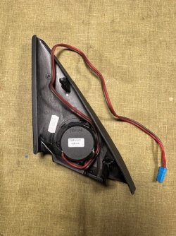

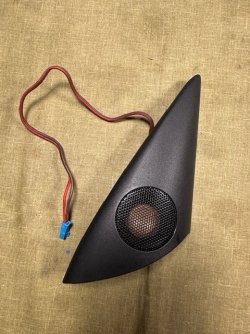

Focal ES 165 K Tiefmitteltöner
Focal ES 100 K Mitteltöner und Hochtöner mit separater Weiche

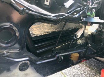

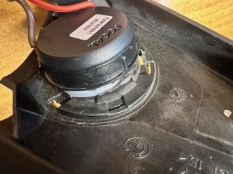

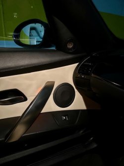

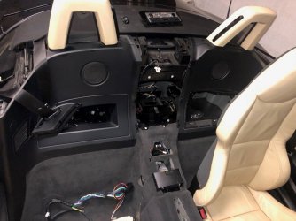

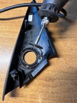

Durch den Einsatz des 8-Kanal DSP Verstärkers entfiel der Einbau der separaten Weiche in der Türverkleidung, die Türen wurden aber mit Alubutyl und GroundZero Akustikschaumstoff gedämmt.

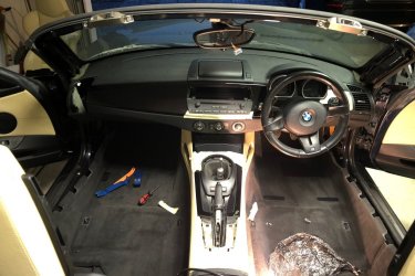

Weiter ging es mit Kabel unter dem Teppich verlegen...
...TMT Lautsprecher einbauen
