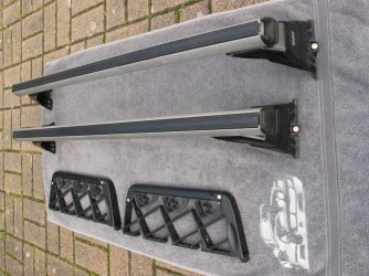

Ich habe mir folgende Artikel ersteigert:
eBay: BMW E46 / E39 Dachträger m. Skiaufsatz u. Radaufsatz (Artikel 280038127264 endet 22.10.06 17:00:00 MESZ)

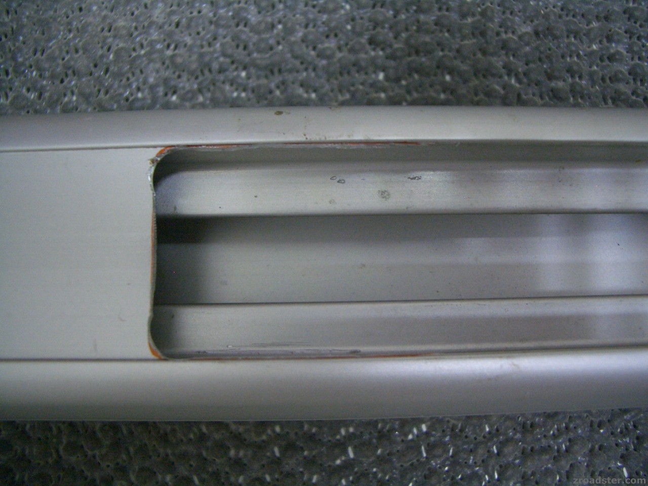

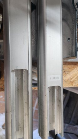

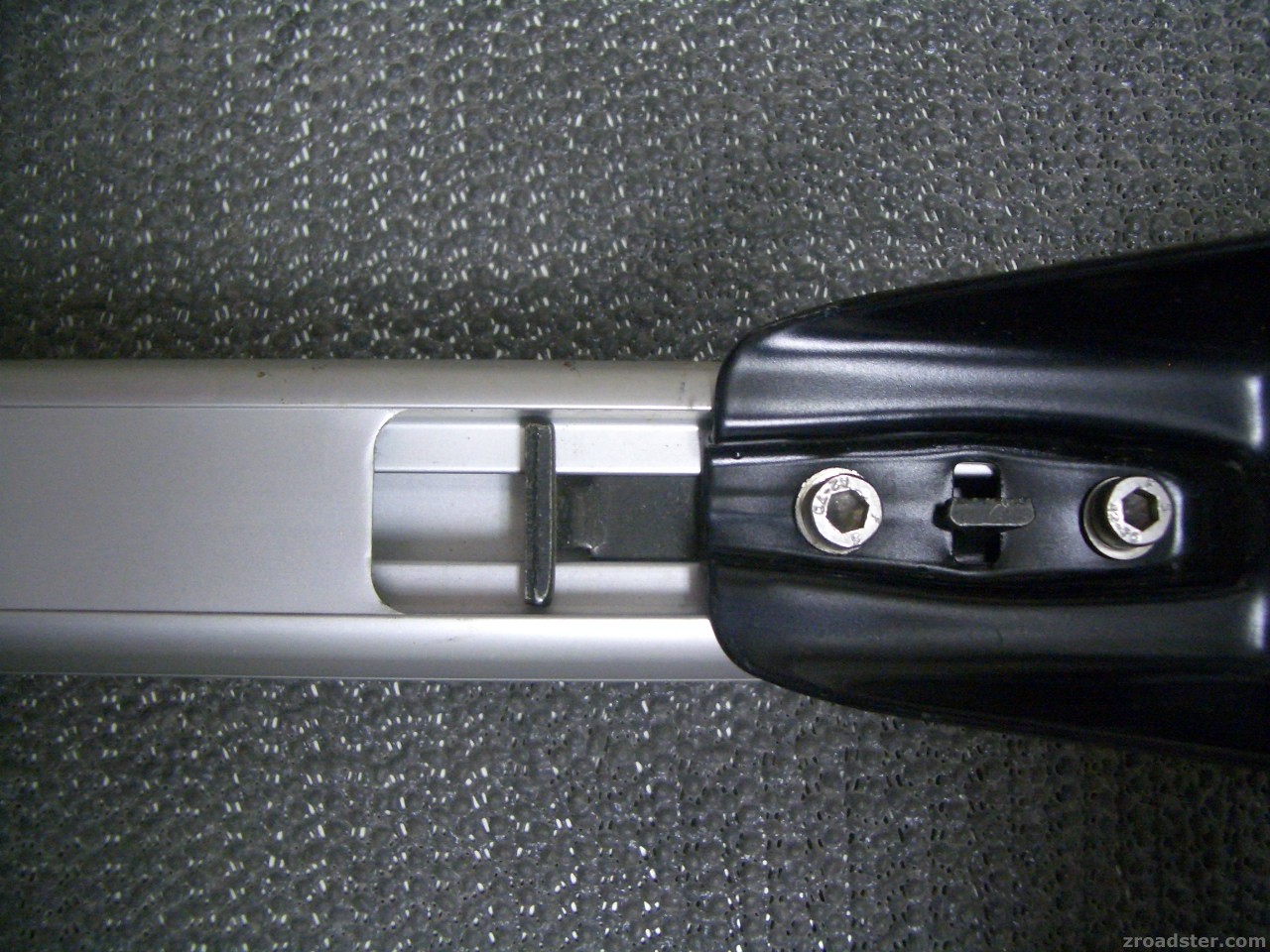

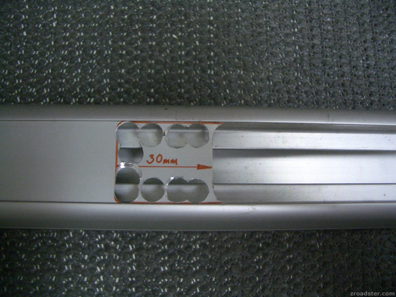

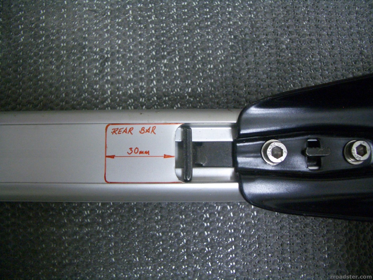

Der vorderer Grundträger muss nur gekürzt werden da das Verstellbereich der Füße (nach innen) ausreicht. Folgende Änderung muss nur an der hinteren Grundträgerdurchgeführt werden. Der Verstellbereich der Füße an dem hinteren Grundträger muß auf beide Seiten um 30mm nach innen verlängert werden, es sollte in den Abbildungen zu erkennen sein.

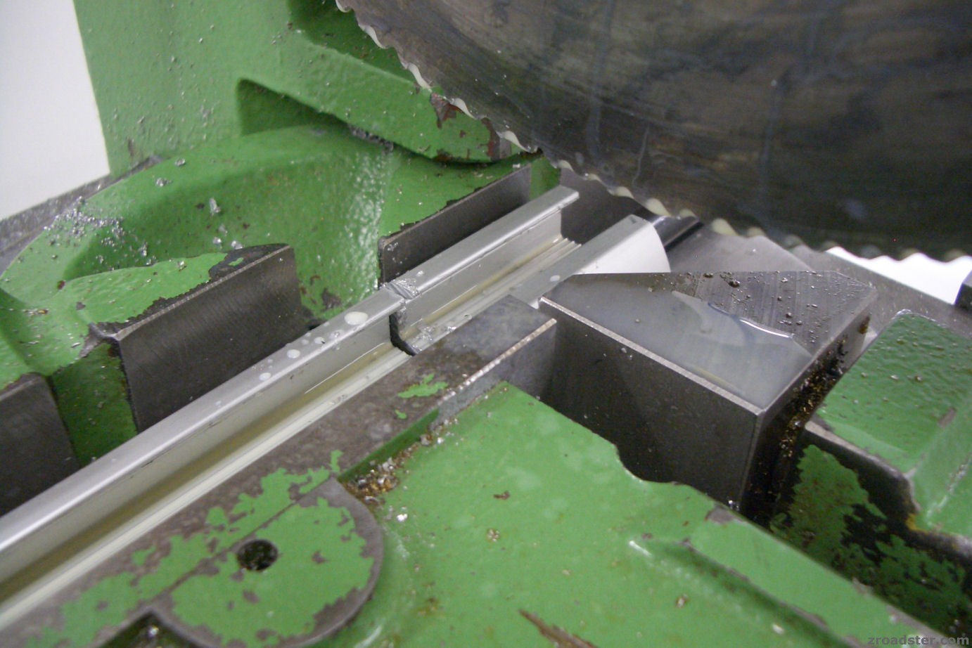

Danach habe ich beide Profilscheinen von 98cm auf 86cm gekürzt.
Die Länge wurde anhand von ein Skiträgereinsatz (3 Paar) + ein Snowboardträgereinsatz (2 Snowboards) neben einander ermittelt.
Bevor ich die Träger montierte, habe ich ein Satz einklebbare Schutzplatten (Teile Nr. 82799405590) beim :) bestellt.
Die verhindern das Aufkratzen der Lackschicht beim anschrauben der Trägerfüße

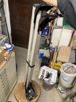

Wer sich die Arbeit sparen möchte...
Ich bin weder der Verkäufer, noch dass ich den guten Mann kenne. Aber das ist mal ein richtiges Schnäppchen!
Gerade bei #eBayKleinanzeigen gefunden. Wie findest du das?

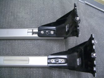

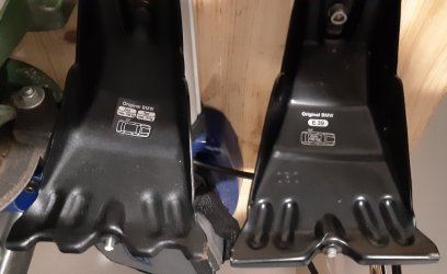

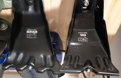

hier noch ein Hinweis an alle Umbauwilligen. Es gibt den E39-Träger in mindestens 2 Versionen:
Jeweils links die Version, die auch für den 3er E46 passend ausgezeichnet wird, rechts die möglicherweise ältere Version, nur für den E39. Interessant sind die Trägerfüße der rechten Version, diese sehen denen des original Z3-Trägers zum Verwechseln ähnlich. Hier sind je nach Montagerichtung die Ziffern 050 und 051 eingeprägt, ich meine, dies auf Photos eines Z3-Trägers ebenfalls so gesehen zu haben. Vielleicht kann das durch @Sven.zet bestätigt werden?
Im Gegensatz dazu sind bei den linken Füßen die Ziffern 054 und 055 (schlecht zu sehen) eingeprägt, aber man sieht ja auch so, dass der Teil, der dann in der Trägeraufnahme zum Aufliegen kommt, anders aussieht. Von der sonstigen Geometrie scheinen sie allerdings gleich zu sein.

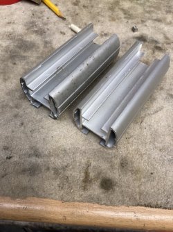

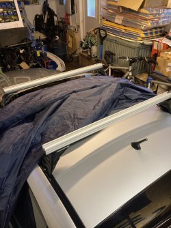

Dann will ich mich nochmal zu Wort melden, ich habe jetzt noch einen E39 Dachträger gekauft und jeweils 10 cm gekürzt und den Ausschnitt jeweils erweitert.
Auf den Füßen der Z3 Dachträger sind die Nr. 056 und 057 eingestanzt auf den e39 Füßen die Nr, 058 und 059, die Füße sind unten gerade wie die des Z3 Trägers, nach dem Kürzen habe ich sie kurz probemontiert, sie passen.

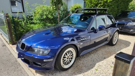

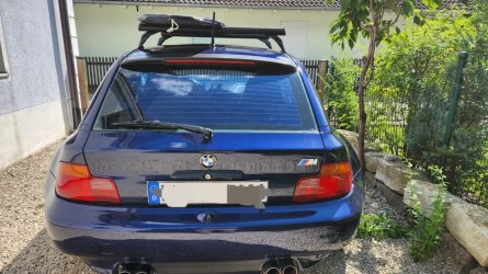

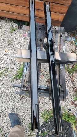

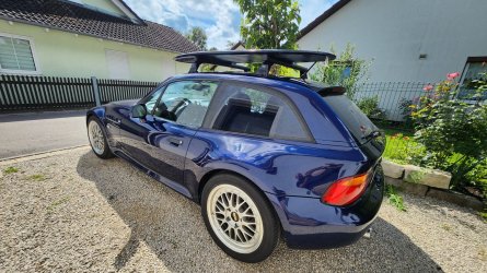

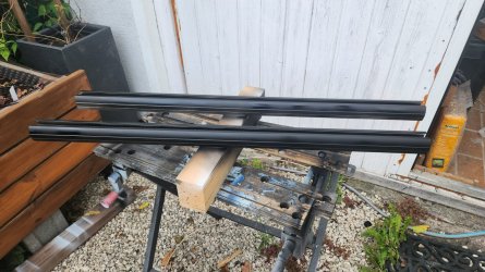

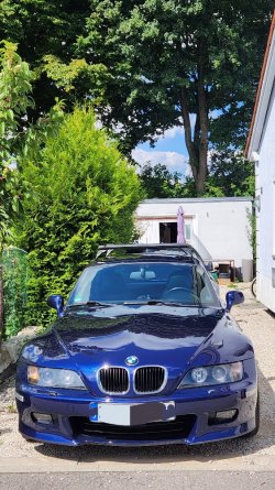

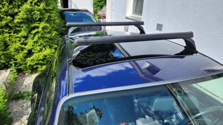

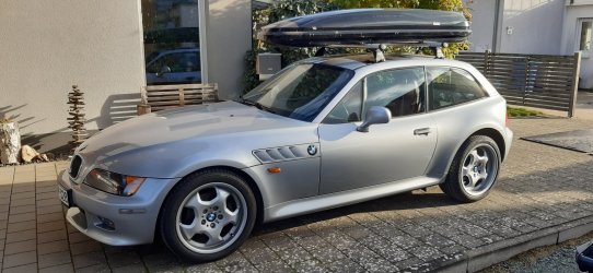

Hi @bustaburner und Community! Danke für genialen Thread und Anleitung! Habe durch Euch meinen Traum realisiert!
Danke und allzeit gute Fahrt!
