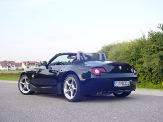

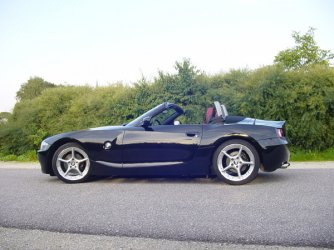

Dann nimm die Eibach Federn. Harminieren sehr gut mit den M-Dämpfern und schleifen tut da auch nichts.
Ich bin sehr zufrieden und tief genug ist es für mich auch. Wichtiger als die Tiefe war mir Abstand Reifen zu Kotflügel :t

Das sieht wirklich stimmig aus, welche Federn, welcher Aufwand und welcher Preis ?
Wie ist es mit dem vorderen Radhaus und dieser "Plastiknase", schleift sie oder hast du daran nachgearbeitet.

Die Eibach Pro Kit hab ich auch am Freitag rein machen lassen.
Jetzt sieht das mit MFW und Spurverbreiterung 30/40 stimmig aus.
Die Nasen vorn im Kotflügel hab ich einfach mit dem Heißluftfön heiß gemacht und dann nach innen gedrückt.
Keine Ahnung ob man das wirklich braucht, aber schaden tut es ja nix und ist in 5min. erledigt.
Kosten: Federn hab ich bei eBay für 135€ bekommen, das Einbauen hat 220€ gekostet, TüV 45€.
