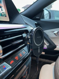

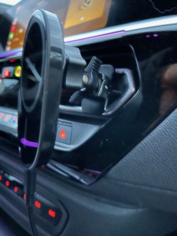

Ich habe mir jetzt zum Testen einen magnetisches Qi Ladegerät zugelegt. Funktioniert tadellos und ist sehr gut verarbeitet. Über den USB Anschluss lädt das iPhone zwar nur langsam, dafür muss man keine Kabel anschließen und ich kann es problemlos sehen, auch wenn das keine Priorität war. Jetzt habe ich mir noch ein bündiges Kfz Ladegerät, 30W bestellt damit lädt es dann wohl deutlich schneller.
Einsteigen, iPhone dranhalten, fertig.
Anhang anzeigen 477716Anhang anzeigen 477717Anhang anzeigen 477718
Interessanter Gedanke. Einfach eine vernünftige Ladenschale reinstecken. Ich glaub das teste ich mal.
