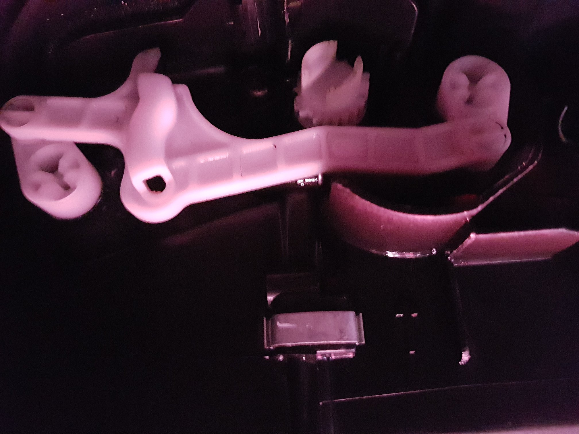

Es geht um folgende Thema und eventuell noch um die Antriebswelle.
Beim einem Coupe ist neben dem Zahnrad wohl auch die Antriebswelle für die Klappe abgebrochen.
Laut BMW wäre das eine wahnsinnige Arbeit mit Armaturenbrett ausbauen usw.
Mein damaliger Kunde, jetzt 70 Jahre hatte sich 2018 selbst dran versucht und hat die Klappe mit einem Kabelbinder fixiert, allerdings verschlossen.
Nun möchte er das Coupe womöglich verkaufen, allerdings diesen Makel repariert haben.
Wäre Klasse, wenn hier jemand helfen könnte
Angebote oder weitere dann bitte hier, oder per Nachricht.
Dies ist seine Anfrage (Veröffentlichung genehmigt): "
Leider ist mir im Mai 2018 die Umluftklappe kaputt gegangen. Der Motor ist in Ordnung. Jedoch waren die billigen weisen Kuntstoff Zahnräder abgenutzt, so das die Klappe immer stehen blieb und geschnappt ist. Ich hatte damals versucht es aus dem Fußraum zu reparieren, aber dabei ist mir die Metallwelle die aus dem Gebläsekasten kommt abgebrochen. Also hatte ich die Klappe selbst, dann mit einem Kabelbinder geschlossen fixiert. Danch hatte ich aufgegeben.
BMW sagte mir damals, das ist eine riesen Reparatur mit wahnsinnigen Kosten. Hatten auch keine große Lust dazu und müssen sich dafür auch erst Reparaturliteratur holen. Es muß das komplette Armaturenbrett ausgebaut werden.
Mich hat das bis heute nicht in Ruhe gelassen. Falls ich das Fahrzeug verkaufen würde, hätte ich das gerne repariert.
Kann man das vielleicht doch von unten reparieren? Gibt es vielleicht einen kompletten Reparatursatz? Kennen Sie jemand, der das machen kann?
Ich traue mir das nicht mehr zu. Bin jetzt fast 70 Jahre alt und habe gesundheitliche Probleme. "Wenn" ich da unten reinkomme, dann komme ich bestimmt nicht mehr raus.
Ich wohne in 73035 Göppingen"

Diesen Winter hat die Ansteuerung der Umluftklappe nicht überlebt. Heißt, der Innenraum lief an, sobald man die Klimaanlage (Entfeuchter) ausgeschaltet hatte. Sobald man ein Fenster öffnet, war es wieder gut. Ein Knacken beim Einschalten der Zündung Stufe II gab dann das eindeutige Indiz.
Heute hatte ich die Muße mir zumindest das Geschehen mal anzuschauen. Vorweg: Es ist deutlich weniger schlimm als z.B. hier (Beschlagenen Scheiben beim Z4 Coupé – die unendliche Geschichte) beschrieben. In gut 30 Minuten war das alte Zahnad ausgebaut und wartet nun auf Ersatz von BMW...
