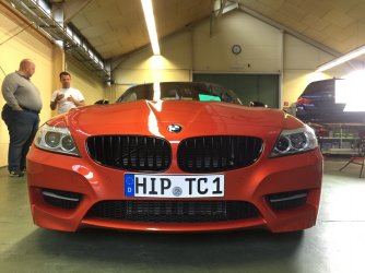

@Locky in Bezug auf die unterschiedlichen Gitter beim 35is brauchst Du Dir aus meiner Sicht in Bezug auf die Optik keine Gedanken zu machen. So sah mein Wagen mit den originalen Gittern aus.
