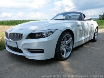

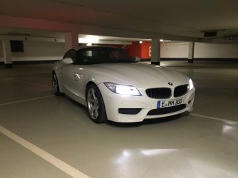

Hallo zusammen,
habe eine Frage zum meiner M-Front. Würde diese gerne auf die silbernen Nieren vom 35i umrüsten. Teilenummern sind die 51137181547 und -48 korrekt? Weiter hätte ich aber auch silberne Blendenstäbe. Kann ich diese in meiner M-Front einfach ergänzen? Was würde ich für Teile benötigen? Der Rahmen sollte aber Schwarz bleiben, nur die Stäbe möchte ich in Silber haben. Danke vorab für eure Hilfe!
Habe soeben ein Bild entdeckt wie es final ausschauen soll!
Ersetze die Gitter links/rechts durch:
Gitter seitlich rechts mit Blendenstab (vom 35is) 51117262830
Gitter seitlich links mit Blendenstab (vom 35is) 51117262829
Die Teilenummer der silbernen Niere habe ich leider nicht.

Klasse, hab vielen Dank! Sehr cool, hätte nicht gedacht dass die Stäbe schon dabei sind... 45€ pro Seite, für BMW Verhältnisse ja schon fast.... günstig
