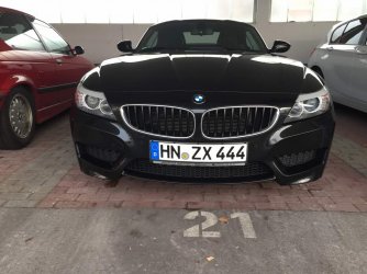

Naja, jedenfalls sieht das Ergebnis gut aus! :)

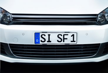

Hinten habe ich sie auch noch dran. Vorne aber war es wirklich so, dass permanent das PDC dachte, es wäre ein Hindernis vorhanden.
Mein Kennzeichen hat 5 Zeichen und ist 400mm lang, probier es bei dir ruhig mal aus.
So ich habe nun heute den neuen Kennzeichenhalter auch vorn angebaut und siehe da nichts piept .
Wenn das Nummernschild ein wenig rechts und links in Form gebracht wird so das es etwas zu Stossstange hin gebogen wird ist alles gut,bei mir wenigstens.
Sieht um längen besser aus als die Werbetafel ;)
Ach ja das Kennzeichen hat 3 Buchstaben und 4 Zahlen.

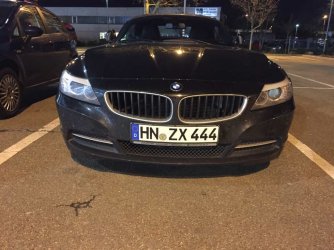

So - ich habe es auch getan und von der Normal Front 35 i (nichtM) auf die Front 35 is umgerüstet.
Ich habe den Umbau bei einer Autolackiererei machen lassen, da diese die von mir angelieferte Front auch noch lackieren musste.
Folgende Teile habe ich neben der eigentlich Front benötigt:
Gitter Mitte -M- Z4 (51117903744) 51117903744 1
1x BMW Z4 E89 Satz M Gitter Front seitlich links und rechts, 35is 51117262829-830
Luftführung Motorölkühler rechts Z4 51747903727 1
Folgende Teile hatte ich leider bestellt wurden aber nicht benötigt, da die alten Teile weiter verwendet werden konnten:
Staulippe vorne links Z4 (51628038997)
51628038997 1
Staulippe vorne rechts Z4 (51628038998) 51628038998 1
Luftführung unten -M- Z4 (51747903731) 51747903731 1
Luftführung seitlich links -M- Z4 (51747903729) 51747903729 1
Luftführung seitlich rechts -M- Z4 (51747903730) 51747903730 1
Falls jemand Verwendung hat würde ich diese gerne weiter geben, genauso wie die alte Front in Black Sapphire Metallic (475), die jetzt bei mir herum liegt.
Ich werde die nächsten Tage ein paar Photos der neuen Front einstellen, das Gitter Mitte habe ich übrigens in silber matt lackieren lassen.
